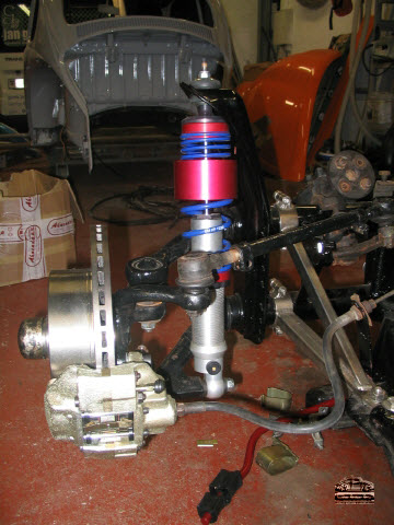

Re: Gewindefahrwerk an der va von remmele im 1200 käfer
fahrverhalten von die Remmele teile ist Top, viel angenehmer wie pumaachse mit gekürzten dämpfer. Bei remmele sind die dämpfer aus alu,und die Rohre anstatt Federpaket haben uniballager. Die satz von Red9, ist auch sehr gut,nun nicht so schön wie die von Remmele. Wenn du richtig tief fahren will,ist die wishbone besser,und hat dann noch das vorteil von die zahnstangenlenkung.
- wishbone kompleet.JPG (103.83 KiB) 14847 mal betrachtet
- remmele vorderachse
- IMG_0676 (2).JPG (197.16 KiB) 14848 mal betrachtet
- IMG_0665_2_4.JPG (54.39 KiB) 14848 mal betrachtet

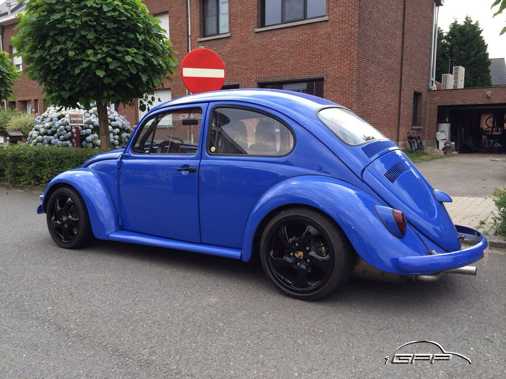

und bilder von den käfer mit red9 schraubfahrwerk ( 0-2" drop),und Bild von kâfer mit remmele fahrwerk vorne und hinten ( pendelachse).
- wishbone gemonteerd.jpg (106.45 KiB) 14842 mal betrachtet
- red9 0-2" drop
- IMG_3825.jpg (239.36 KiB) 14842 mal betrachtet
- remmele fahrwerk
- kevin remmele.jpg (272.49 KiB) 14842 mal betrachtet
