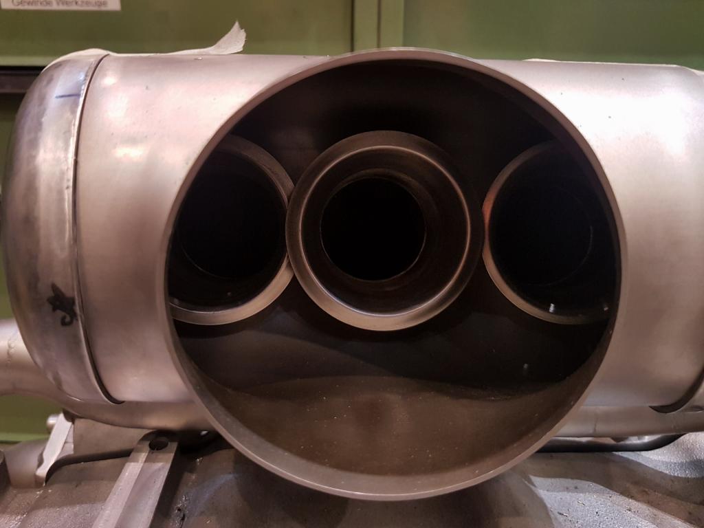

Die Trichter genau auf die Ausenwandung wäre nätürlich von der Strömung her die allerbeste Lösung. :handgestures-thumbupright:

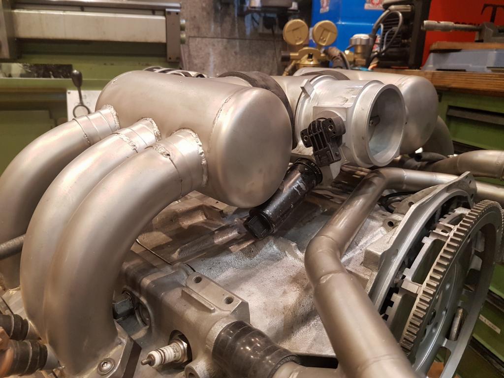

Hallo zusammen
Skandal ich weis .........ich hab vor gefühlt 100 Jahren mal irgendwie gelernt das es hauptsächlich seitlich in die Trichter einströmt deshalb hab ich sie frei stehend in die Rohre gesetzt ( und es ist einfacher es so zu bauen ich hab mich schon lange nicht mehr im Metall drücken versucht )
Durchmesser ist innen 100 mm größer sieht sch....... aus und ich möchte das Volumen hinter der Dosselklappe nicht unnötig groß machen.
Aber eigentlich egal ist eh alles ein Kompromiss und Designe folgt der Funktion in dem Fall und es wird ja kein Hochleistungsmotor den packt mein 901 nicht.
Also die Ventildurchmesser bleiben und ich bau auch keine Einzeldrosselklappen der Rest ist eh schon übertrieben
Bin noch am überlegen ob ich das Mittelteil mit der Drosselklappe am Stück aus Alu fertigen soll.
Schaumermal wie es weitergeht und ELO ich melde mich demnächst mal bei Dir

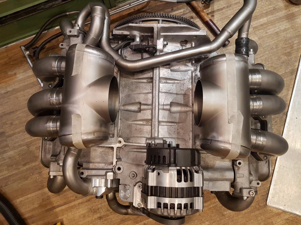

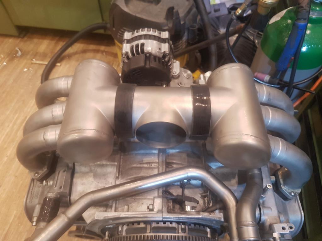

So wird es nun
Jetzt noch Löten oder Schweißen dann das Mittelteil mit Drosselklappe bauen
Sieht doch schon ganz nett aus ;)

Ich bin sehr beeindruckt Respekt :up: :up:
Re: 63 er WBX wird nun doch noch fertig
Klar, optimal wäre anders, aber an Leistungsmangel dürfte das Auto nicht leiden :lol: Dann mach es mal so, wie es für Dich am besten ist :handgestures-thumbupright: Auf jeden Fall imposant :music-rockout:

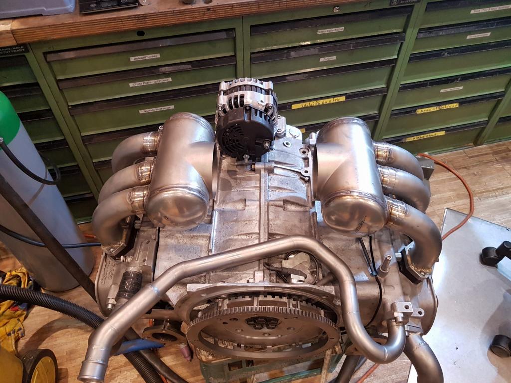

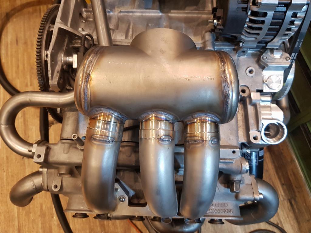

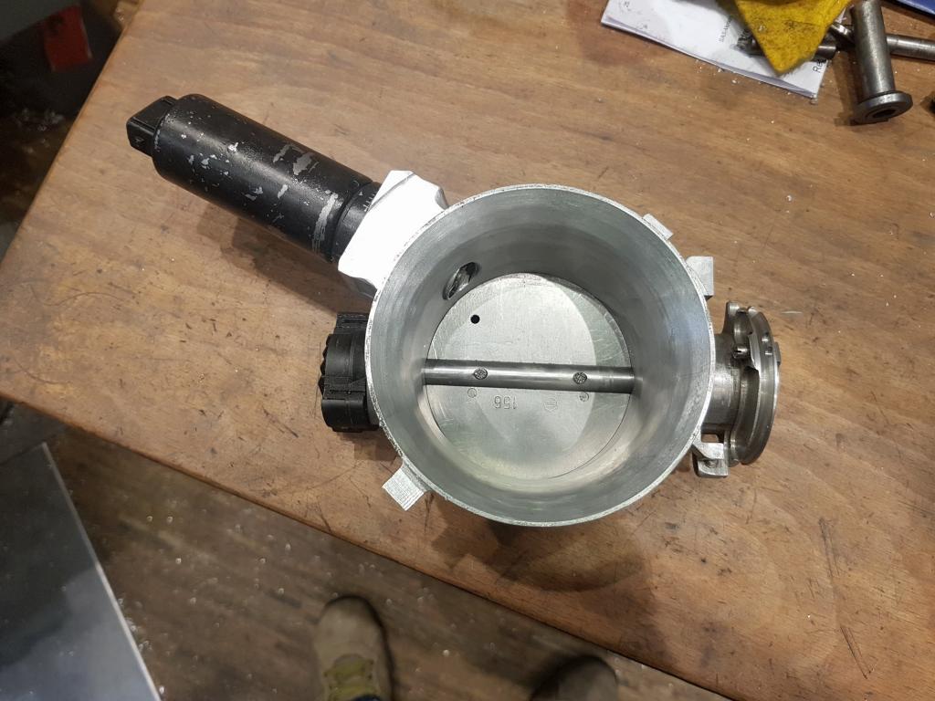

So is das nu
Heute war eigentlich kein Tag zum schweißen deswegen sind die Nähte nicht schön aber egal schleiffen und dann vermutlich eh beschichten
Nächste Woche noch ein Drosselklappengehäuse bauen und dann sieht das doch schon ganz nett aus

Beiträge: 16931
Ist das nicht "etwas" gross???
Schrauberandy
Beiträge: 501
Registriert: Mo 13. Jun 2016, 17:59
Käfer: Typ 11 mit WBX 3,2
Käfer: 1303LS Cabrio jetzt in Arbeit
Fahrzeug: Bimota DB2 SR
Fahrzeug: Ducati 900SS etwas umgebaut
Fahrzeug: KTM 690 SMCr
Fahrzeug: BMW R 100 GS als Supermoto umgebaut
Wohnort: besigheim
Beitrag von Schrauberandy »
Sieht grösser aus als es ist
Hab keine t Stücke mit kleinem Abangsrohr gefunden
Und selber schweissen keine Lust
Beiträge: 16931
Wie gross ist denn feine Wunschdrosselklappe?
Das sieht aus wie 100mm oder so:-)
74 mm
Sollte reichen für das motörchen

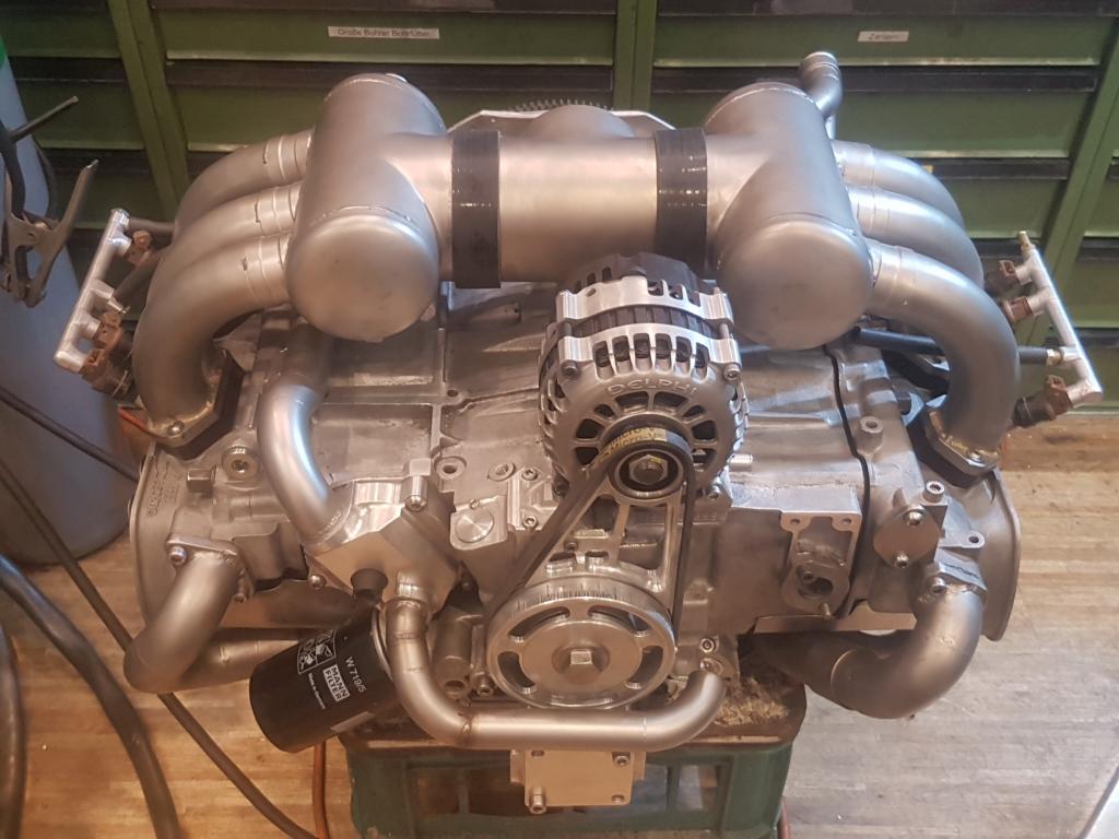

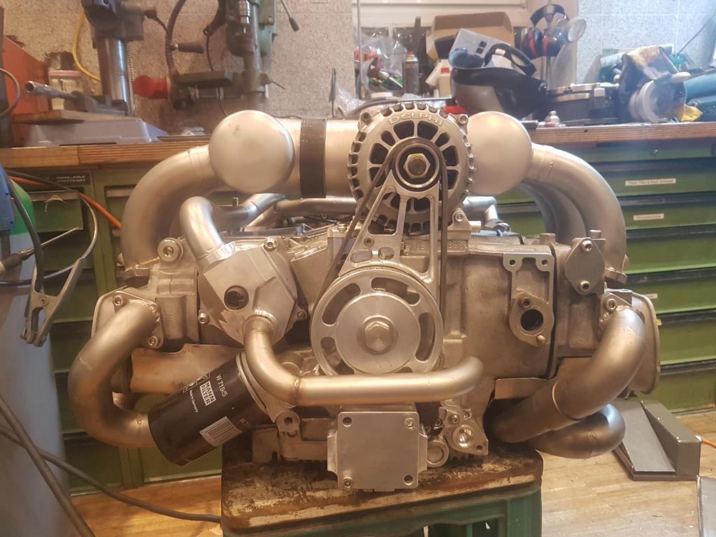

Klappe fast fertig

Michl
Beiträge: 373
Käfer: Fire-bug
Käfer: Herb-Rod
Fahrzeug: Golf 2 VR6
Wohnort: Neuburg / Donau
Beitrag von Michl »
Pass auf das da keine Katzen reinkrabbeln........bei dem Durchmesser. Hammer !!
Vor allem die Lösung mit dem LLR finde ich geil umgesetzt !!

Meine Katze hat locker 5 Kilo also
Keine Gefahr
Die Klappe ist aus dem Kanalbau, richtig? :lol:
