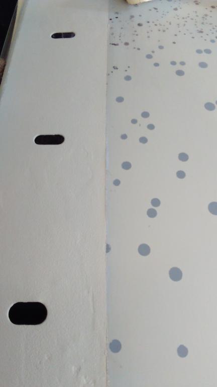

In der Haube sind 4 Schlitze (1,2 cm lang, gegenüberliegende Distanz 7,5 cm). Die 4 Bleche des VW Zeichens werden in die Schlitze gesteckt und umgebogen.
Ich werde das Emblem wahrscheinlich an 4 Punkten kleben, da 2 Bleche schon abgebrochen sind.

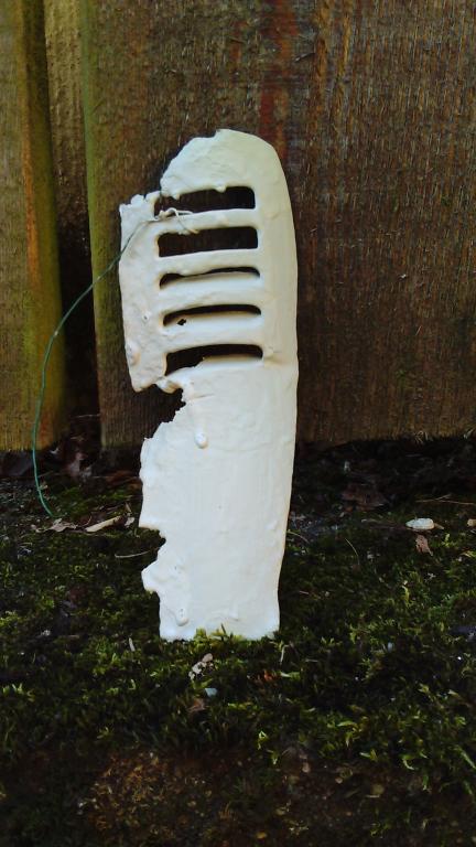

zu 1. Oberflächenrost leicht abschleifen mit Hand oder Zopfbürste, dabei darauf achten das du die Poren nicht zuschmierst( zu hohe Drehzahl). Mit Owatrolöl einpinseln oder sprühen ( Spraydosenpreis ist deutlich höher, dafür einfacher in der Handhabung).
Anschließend mit Brantho nitrofest lackieren(Pinsel/Lackierpistole), nach Trocknung kann ganz normal lackiert werden.
Habe im März nen Stück übel Rostigen Heizkanal so behandelt und seit dem an der feuchtesten Stelle auf dem Grundstück zum Dauertest hingelegt.
zu 3. unter dem Faltdach hatte ich auch leichte Rostansätze, wurde wie oben beschrieben behandelt. Hab dir nen Foto zum Vergleich zwischen Brantho nitrofest 7032 und VW L440 aus 1960 gemacht.
