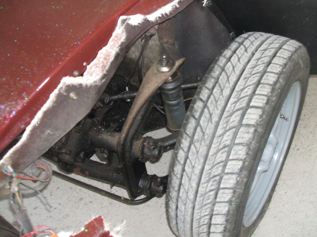

Re: 1200er Rahmenkopf mit oder ohne Lehre vermessen
Ja es ist noch alles komplett montiert. Pi mal Daumen ist das linke Vorderrad ca. 6 - 8cm weiter hinten wie das rechte.
Aber was bringnt mir jetzt eine Vermessung LI zu RE oder VA zu HA mit der verbogenen VA, das versteh ich jetzt gerade nicht...!?
Anbei ein Bild.
Thorsten
Anbei ein Bild.
Thorsten
- VW Buggy Unfallschaden 005.jpg (96.78 KiB) 9684 mal betrachtet
So wie das aussieht, brauchst ja auf jeden Fall eine neue Achse...Habe auf Grund der obigen Anwort gedacht, es ist nicht so schlimm....... ohne eine neue/gebrauchte Achse zu kaufen und zu verbauen, aber wenn's nicht anders geht...
Die neue Achse könntest ja mal nackt ohne Federpakete, etc. montieren, z. B. ein passendes Rohr unten durch und die die schon genannten Messungen machen. Wenn dann der Radstand und/oder der Abstand zum Boden unterschiedlich ist, kannst davon ausgehen daß der Rahmenvorderteil verzogen ist....
PS: Fällt mir ein Lieblings-Spruch eines Kumpels ein "Immer zuerst schauen" oder "Erst sehen, dann drehen"

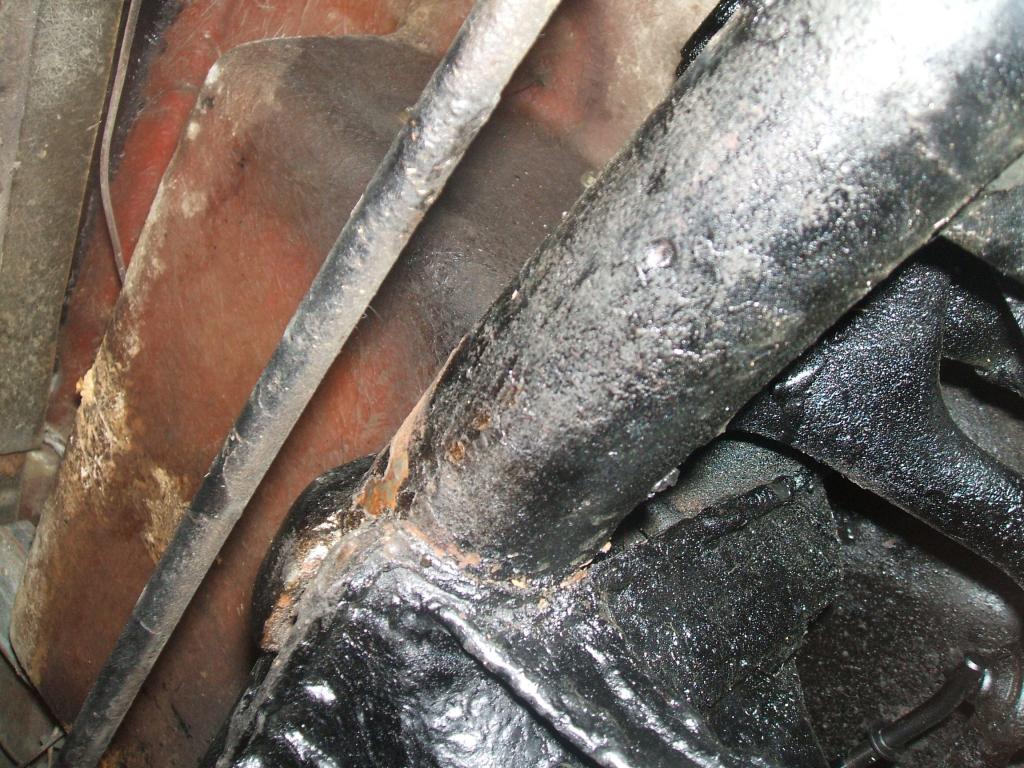

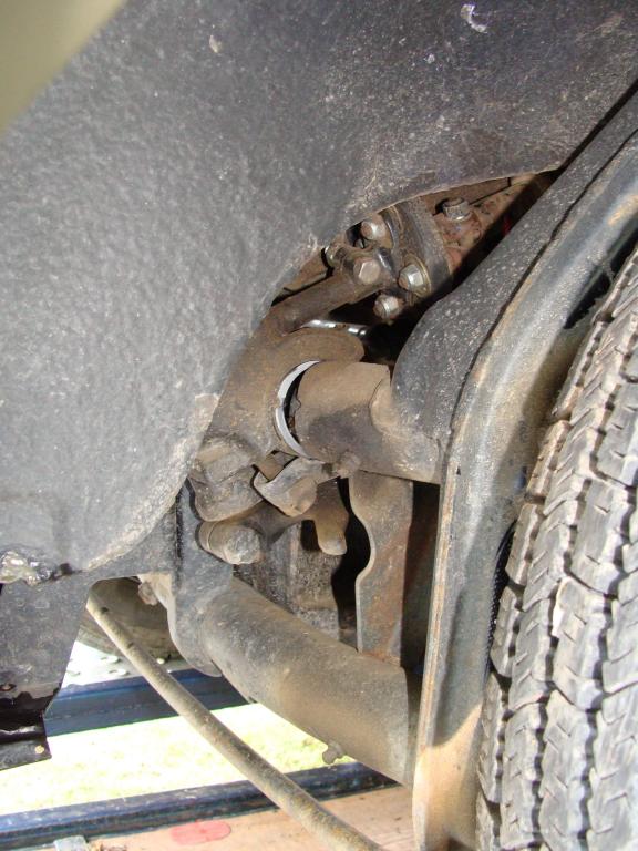

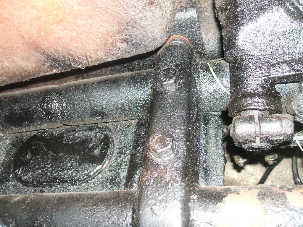

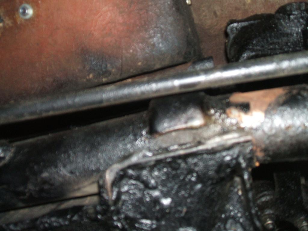

Hallo nochmal,
habe mal ein paar Bilder von der Achsbefestigung und dem Rahmen VL gemacht.
Also von einer Stauchung oder Abplatzern kann ich am Rahmen nicht direkt was erkennen.
Was meint Ihr?
Thorsten
Was meint Ihr?
Thorsten
zum messen muss die alte Achse raus . Sonst wird das nichts . Der Kübel auf meinem Bild ist auch ohne Rahmenlehre wieder auf die Straße gekommen . Da wurde noch nicht mal gemssen od der Rahmenkopf krum ist . Einfach neue Achse rein . ( Kübeljungs halt )
