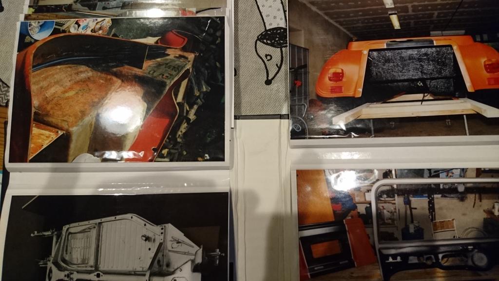

Hab vom Karmann GF die Radhäuser und die äußeren Seitenwände komplett vom Bitumen befreit uns schwarz lackiert, hält seit über 10 Jahren

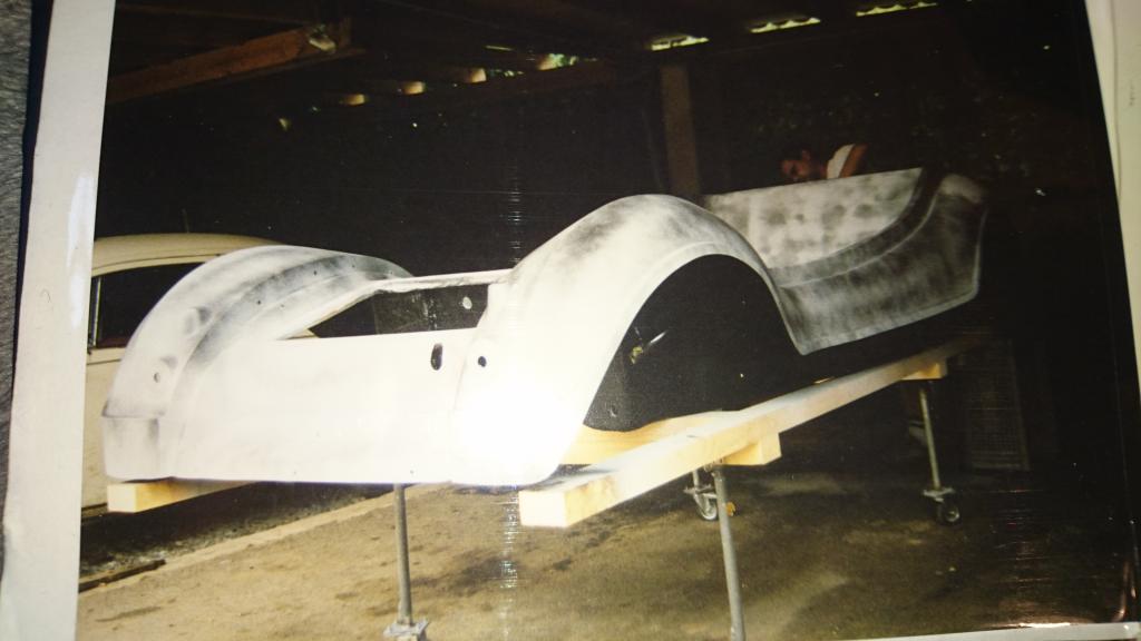

So sieht das Ergebnis mit Benzin, Pinsel, Bürste und Fetzen aus. Lack ist immer noch oben.
