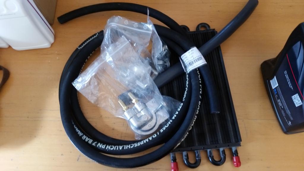

Habe mir vorhin bei meinem Hydrauliker Schlauch geordert:
- flexibel
- max 170°C
- max 8 bar
- 1/2" bzw. 12/13mm Innendurchmesser
- für Schellenbefestigung
- natürlich Öl beständig
Hoffe der geht in Ordnung und mit 11€ netto sogar recht erschwinglich

so habe ihn da!
Dampfschlauch aus der Umformtechnik
7bar und 164°C, 11€ netto der Meter
dazu gab es eine ummantellung für das Stück am Krümmer was 360°C mitmacht. sollte reichen

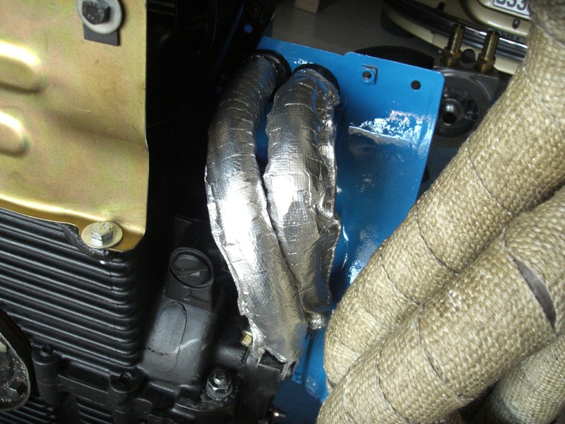

Hab heute auch mal bei Hansaflex 5 Meter Schlauch gekauft da in absehbarer Zeit "was neues" ansteht.
Der Schlauch ist nicht so weich wie das Gummizeug was zu, aus meiner Sicht, von verschiedenen Anbietern im Programm ist.
Er ist aber trotzdem gut verlegbar.
Hatte ein solchen Schlauch seit etwa 20 Jahren vom Ölkühleradapter zum Thermostaten und mit breiten Normaschellen verbaut, keine Undichtigkeiten oder Materialbeeinträchtigungen.
Soviel dazu.
Der für die zukünftig geplante Verlegung der Schläuche von der Ölpumpe zum Filter habe ich eine hochtemperaturbeständige, alukaschierte Matte zum Schutz zur Tülle verarbeitet.
Mal schauen wie es wirkt.
