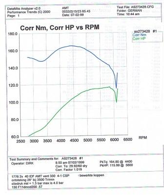

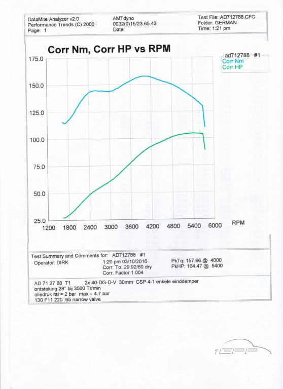

Nockenwelle W100 oder w110 ist immer gut! webcam 119 oder 163 geht auch, und natürlich auch die Nowak 292°. Aber wichtiger sind die köpfe!!
einige beispielen :
1776cc /W110 / köpfe original mit ventilen 35.5/32 komplet bearbeitet/ csp super comp/ 2x 40mm Vergaser : 98ps@5200 und 152NM@4000
1776cc / webcam 119 / köpfe original mit ventilen 35.5/32 komplet bearbeitet / csp single tip / 2x 40mm Vergaser : 105ps@5400 und 158NM@4000
1776cc / W110 / Kôpfe 041 mit ventilen 39/35.5 komplet bearbeitet / csp super comp / 2 x 40 mm vergaser : 116ps@5800 und 164NM@4400

- 1776/w110/041
- 1776 116pk klein.jpeg (30.12 KiB) 6961 mal betrachtet
- 1776 / 119 / orig köpfe
- 1776 105 001.jpg (40.92 KiB) 6961 mal betrachtet

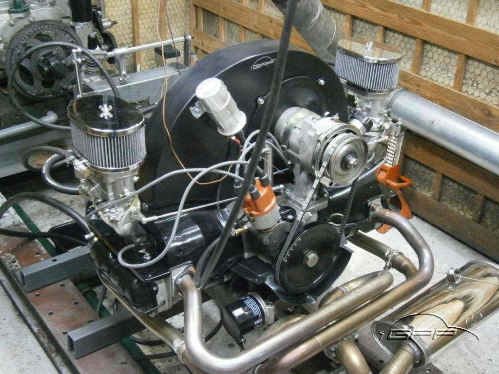

Re: Neuaufbau eines AB Gehäuses als 1776ccm
und etwas Bilder :
- GPP 1776 testbank2.JPG (122.38 KiB) 6959 mal betrachtet
- GPP 1776 testbank3.JPG (149.83 KiB) 6959 mal betrachtet
- 1776 ahnendorp1.JPG (84.69 KiB) 6959 mal betrachtet
wichtig wäre zu wissen, welche Verdichtung diese Motoren haben.....
