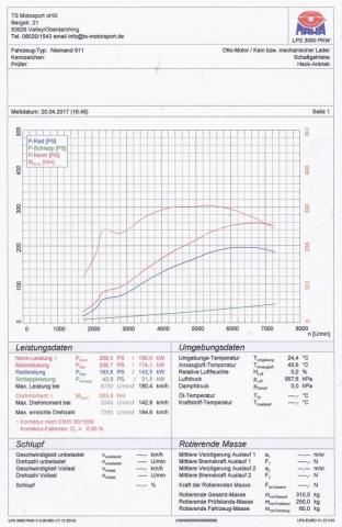

Hallo
Nur mal zur Abrundung des Threads: Der Motor hat am Prüfstand mit 40er Weber 260 PS und 303 Nm abgegeben...
Gruß Till

98mm Kolben mit 10,5 zu 1, Kanäle Serienah 38mm, SSI Wärmetauscher und Dansk Sportendtopf. Nocken DC 60. 300Nm von 4000 bis 6000 waagrecht. 36 Lufttrichter. Perfekter Leerlauf bei 800, perfekte Gasannahme ab LL..
Leistung 260 PS bei 6500 und noch 255 PS bei 7300 = max. Drehzahl
