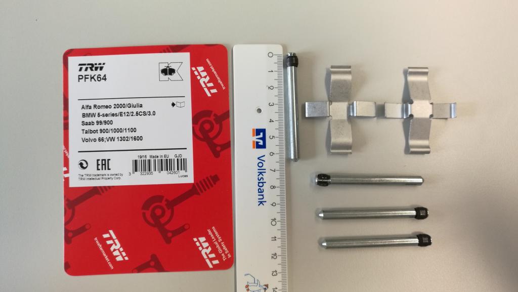

Den Befestigungssatz habe ich bei CSP bestellt, da Kerscher 11€ für den Versand nimmt. Bei CSP steht ja auch, dass sie für die Kerscher Bremse passen.
Ich hatte nicht die Bremsbelege von BMW bestellt, da die Bilder anders aussahen. Habe jetzt hier die ATE 13.0460-3804.2 von Mercedes (https://www.partsrunner.de/Bremsanlage/ ... 3046038042).
Die Maße sind gleich, der Belag besteht nur aus einem großen, statt aus zwei kleinen Flächen. Egal?
Da sich alles verschoben hat, kann ich jetzt auch noch die Belege von BMW bestellen, wenn es einen Unterschied macht.

Wer kann diesen Anbausatz gebrauchen? Soll auch für VW 1302 und 1600 passen. 7€ inkl. Versand.
- IMG_20160928_135830.jpg (51.92 KiB) 3714 mal betrachtet
