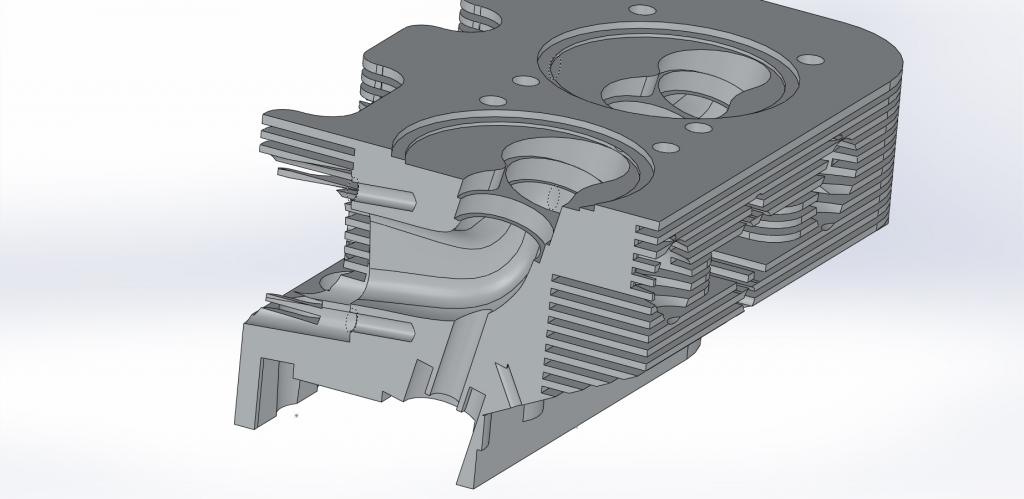

Guten Abend,
aufgrund des regen Interesses an unseren Light-Köpfen entsteht gerade eine Version mit den Auslasskanälen ähnlich denen der Originalen Typ 4 Köpfe.
Bei dieser Version können die Originalen Typ 4 krümmer verwendet werden.
Hier die ersten Konstruktionszeichnungen/3D-Modelle
Edi

Auch ne gute Idee . Der Typ4 Auslaß funktioniert ja allgemein sehr gut . Ich würde den Ausgang an die CSP Flansche anpassen . Nicht zu groß machen und man kann evtl auch noch mehr Lufdurchgänge machen

Hatte dieses fast gemist: Super Idee, hoffe es kommt zur Realitat.

Sehr schön...gefällt mir sehr sehr gut...
