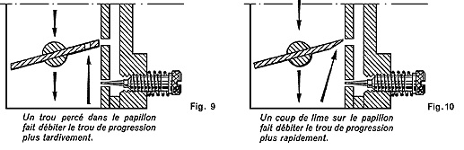

Bernd, nicht das wir uns falsch verstehen. Das Loch ist da bewusst drin, hat da keiner nachher reingebohrt, sondern das wurde in Neuss bei Solex schon vor 60 Jahren gemacht ;)
Hab mal ne Illustration angehangen, glaub das muss man nicht ins Deutsche übersetzen, um beide Leerlaufprinzipien nachvollziehen zu können.

Re: Das offizielle Okrasa-Forum
Das ist mir schon klar. Aber eine Klappe mit und eine ohne Bohrung spricht für 2 verschiedene Ausführungen des Vergasers. Das ist schlecht kombinierbar.
Lässt sich schlichtweg nicht "richtig" syncronisieren...
Und Achtung....gefährliches Halbwissen.Mal eben aufbohren und Buchse reinmachen/reiben macht den Vergaser sofort zu einem Fall für den Verwerter.
Das muss sehr akurat ausgerichtet und fixiert sein damit die Klappe nachher weder klemmt,noch zu geht und an der richtigen Stelle ist für die Leerlaufbohrung und den Übergangsbohrungen.
