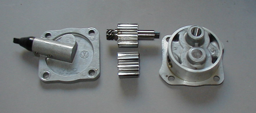

Also, mein Porsche Motor hat an der Ölpumpe einen Abgang für einen mechanischen Drehzahlmesser und so eine Anzeige hab ich derweil aufgetrieben:
Nun gibt es gerad bei ebay eine passende VW Ölpumpe mit Antrieb (270703664850) und in der Beschreibung steht halt:
Es handelt sich um neue Teile, abgebaut von einem neuen Motor. Der Pumpendeckel trägt das VW Logo sowie VDO made in Germany. Der Pumpenkörper hat die Teilenummer 113 115 109 B. Die Zahnradbreite beträgt 26 mm. Geeignet für 4 Loch Nockenwellen.
Sie können den Deckel auch gegen einen serien Deckel austauschen und den Schneckentrieb für den Drehzahlmesser abtrennen, um so diese Pumpe als normale 4 Punkt Oelpumpe zu verwenden ( wegen der Optik vielleicht ? denn funktionieren tut die Pumpe natürlich auch ohne angeschlossenen Drehzahlmesser.
Ich hab neben dem Porsche aber nur 30PS Motoren mit 3fach geschraubter Nockenwelle .. daher die Frage, ob und wie ich den Antrieb da rein bekomme :confusion-scratchheadyellow:

aha...na das wird schon gehen wenn du das Zahnrad kürzt, oder wo siehst du da das Problem?
Ich würde aber auch mal schauen ob du nicht die kpl. 26er Pumpe irgendwie reinbekommst, ich hab das schonmal zusammengehalten und ich finde soviel ist das gar nicht das das nicht passt...

also in Summe: eine "4fach" Ölpumpe passt mit Modifikationen an eine "3fach" Ölpumpe, aber nicht umgekehrt (da dann der - Bolzen zu kurz ist)
Richtig :?:
SAS
Beiträge: 314
Registriert: Mi 16. Jun 2010, 11:43
Karmann: '66 Coupé
Wohnort: 20359
Re: Unterschied Ölpumpe zwischen 3 und 4fach verschraubter N
Beitrag von SAS »
Theoretisch wohl, wenn wir mal von 26mm Pumpen ausgehen.
Generell ist bei 3-Pkt. einfach weniger Platz zum Nockenwellenrad als bei 4-Pkt.
Deshalb trägt bei 3-Pkt. Pumpen mit breiten Zahnrädern das Gehäuse auch eher nach außen auf.
Allerdings würde ich mich nicht drauf verlassen, dass jeder Hersteller von Pumpen die gleichen Gehäuse und Zahnräder benutzt, das muss ja nur zueinander passen und nicht in Kombination mit anderen.
Denk da bleibt nur ausprobieren in 'nem halben Motor und sehen ob's passt.
