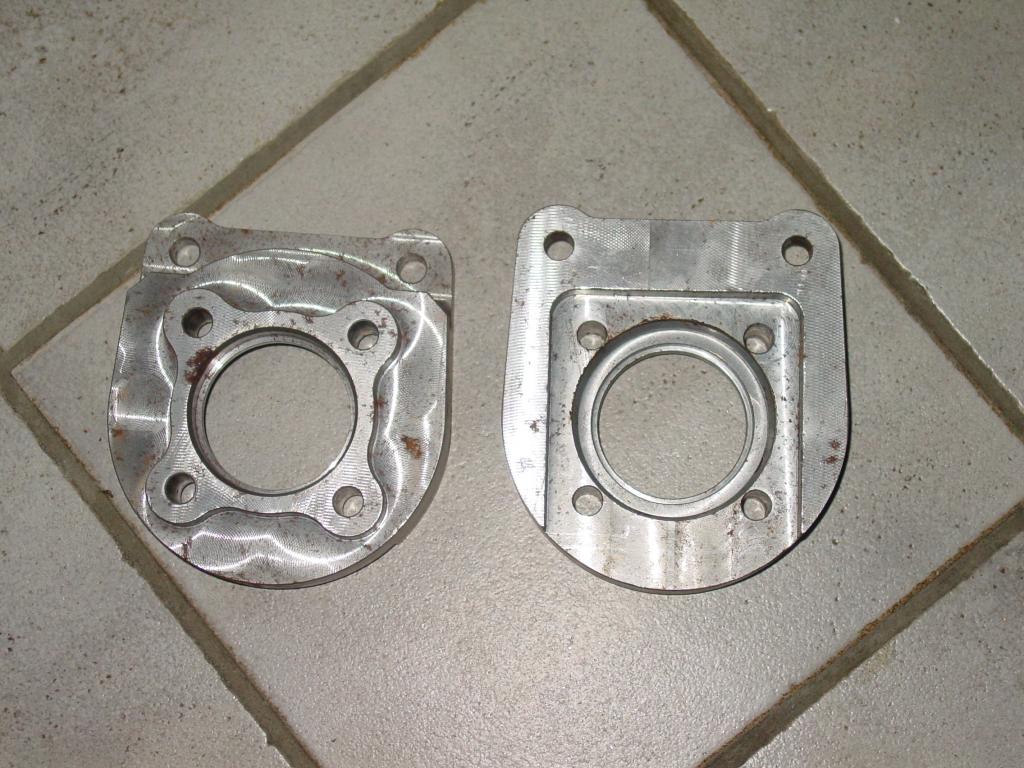

- VeeDee
- Beiträge: 3474
- Fahrzeug: 1600Vari/3
Re: Kerscher / CSP Bremse - fertisch!
Meine sind auch aus Werkzeugstahl NC-gefräst. Passen mit der Sebro-/Kerscher-Scheibe und den VW-Stahl-Bremssätteln an Pendel- und Schräglenkerachsen.
Habe allerdings für mein Auto eine andere Lösung gewählt.
Always Aircooled
Always Aircooled

- VeeDee
- Beiträge: 3474
Klar, Stahl ist verhälnismäßig schwer, dafür aber absolut dauerfest. Meine jetzige Lösung ist auch aus Stahl, nur nicht mehr austauschbar....
Seit gut 20 Jahren liegen diese Halter im Keller, passen perfekt mit den einfach beschaffbaren Golf3-Sätteln über die Sebro-Scheiben und entsprechen damit den Kerscher-Haltern der ersten Serie. Sind eben jetzt über...
War auch eher ironisch gemeint.VeeDee hat geschrieben:Klar, Stahl ist verhälnismäßig schwer, ......................
Ist beim Zerspanen großer Stückzahlen natürlich eine Frage der Wirtschaftlichkeit.
Für "Einzelanfertigungen in der Mittagspause"
Sehen professionell aus Deine Halter. Gefällt mir
Grüße aus der Pfalz
Tom
............ meine Halter für die besagte Bus HA- Scheibenbremse sind auch aus Stahl (St 52-3)
Für Vw Bus T2 und T3 ..... => Führungsstücke für Schiebefenster
