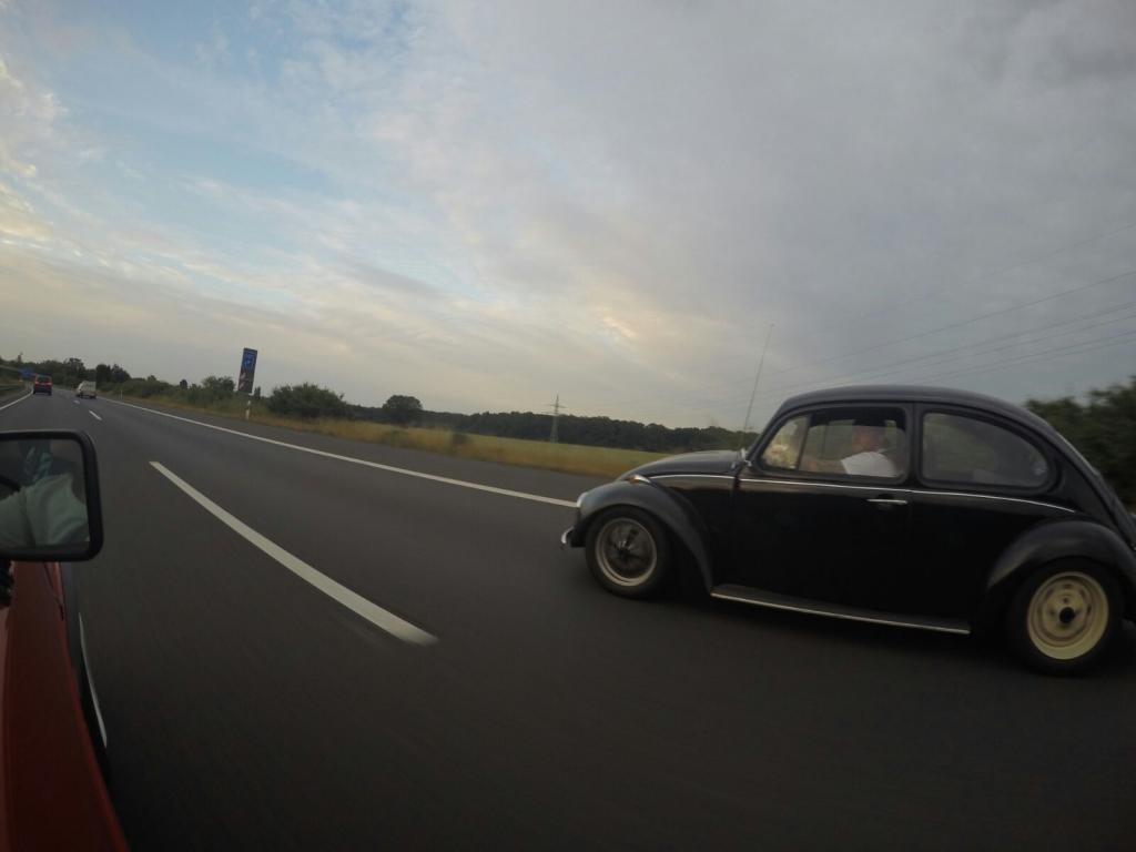

also hier ist meiner mit VVA,TAS und knapp 2 Bar auf der Vorderachse.Reifen sind 165/65 R15 mit 4,5x15.
Mit 2 Mann und vollen Tank kann man grad noch so gut fahren.

Ich merk schon das wird ein Aufwand ^^ nicht so wie bei meinem GTI Gewindefahrwerk rein und das wars dann :D.
So wie ich das am Mex mal grob gemessen habe 7cm (Radhaus abwärts), hätte ich noch ca 2,5 cm bis ich an der oberen Reifenkante bin (der Käfer ist wirklich sehr hoch!).
Das wäre, in meinen Augen, vollkommen in Ordnung!
Hinten würde mir eine Tieferlegung von 3-4 cm vollkommen ausreichen (wenn nicht sogar weniger), da ich gern mal zu dritt oder mit etwas Kram unterwegs bin.
Wenn ich TAS verbauen würde, und der Käfer Federt ein, könnte es ggf. schleifen, außer ich wirke dem entgegen.
Meine 4 1/2 x 15 Zoll Felgen (ET 34) würden etwas nach außen kommen. Das kann durchaus knapp werden.
Für vorn und hinten bräuchte ich sowieso neue Dämpfer, da alle leicht ölig sind. Da würde ich auch etwas verstellbares, mit Luft, oder andere Varianten verbauen.
Blöd ist nur, das ich bei Treffen in der Gegend noch keinen Käfer gesichtet habe um mir mal live ein Bild von solchen Sachen zu machen. Ich glaube, dass ich mir das immer noch etwas
zu einfach vorstelle.

habe 4,5x15 ET35 wie gesagt ist fahrbar.Lenken geht auch alles ohne Probleme.
Vollbremsung und eingelenkt schleift er bei mir auch.War bloß noch zu faul die Ventile und schalter zu verbauen damit ich ihn bei der Fahrt anhebe.
