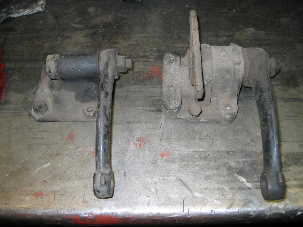

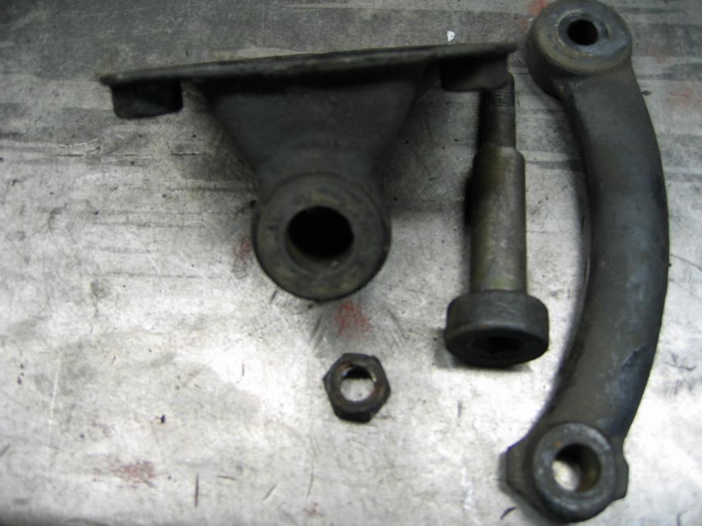

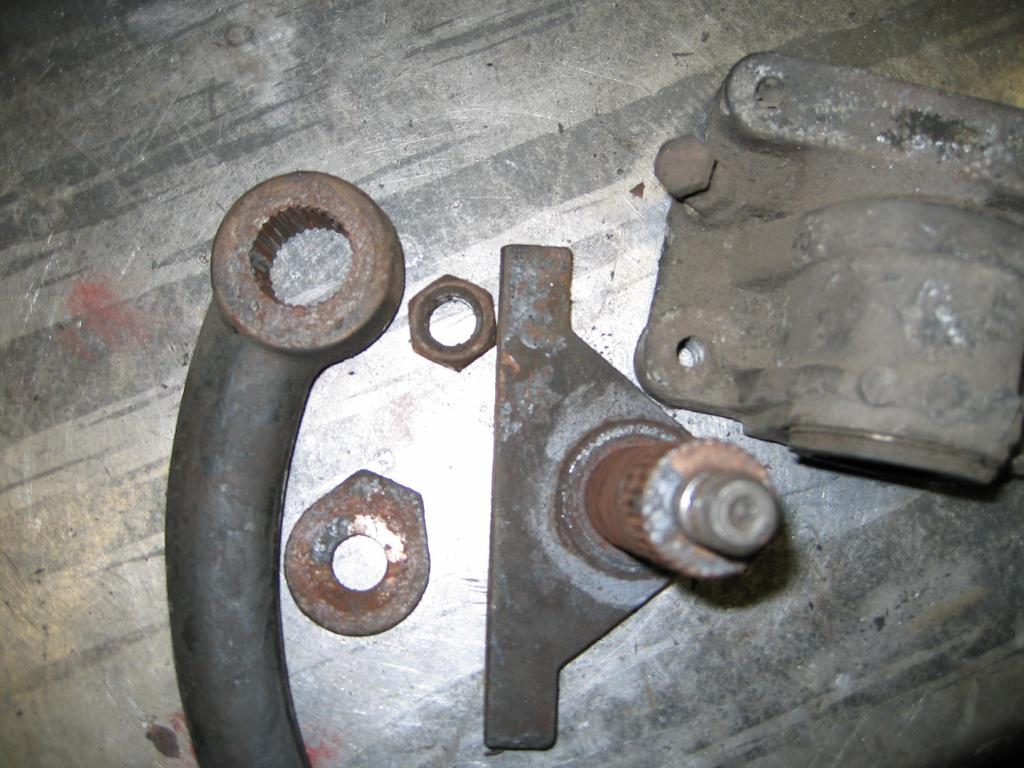

Re: Umlenkhebel 1303: Buchse tauschen
Ich habe mal beide Hebel zerlegt und Bilder gemacht. In beiden sind Gummimetallbuchsen.
Der 02 Hebel ist deutlich dicker und mit Verzahnung wegen dem Lenkanschlag.
Im 03 Hebel ist eine Innensechskantschraube mit Schaft die in der Buchse läuft.
Wenn die Sicherungsmutter bei beiden Hebeln zu fest angezogen wird bewegt sich
der Hebel gar nicht mehr. Mutter etwas lösen und der Hebel geht leichtgängig.
In meinem Fall ist der 03 Hebel noch Top in Ordnung und der vom 02 ist ziemlich fertig.

- Hebel 02
- IMG_0593.JPG (105.38 KiB) 8248 mal betrachtet
- Hebel 03
- IMG_0591.JPG (76.08 KiB) 8248 mal betrachtet
- Beide Hebel im Vergleich
- IMG_0586.JPG (106.78 KiB) 8248 mal betrachtet

Hallo Micha,
da stimmt was nicht. Hebel, innere Stahlhülse der Gummibuchse und die Innensechskantschraube sollen komplett kraftschlüssig verbunden sein. Wird die Mutter nicht ausreichend angezogen, bewegt sich eine Metall-Metall-Paarung, obendrein noch mit radialem Spiel der Schraube in der Hülse (ca. 0,3mm). Drehen muss sich die Gummibuchse in der Stahlhülse, die in den Halter eingepresst wird.
