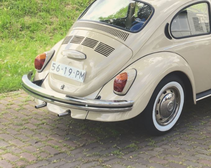

möchte gerne meine Stoßstangen umbauen. Geplant sind die hier:
http://www.werk34.de/product_info.php/i ... 07-67.html
Kann mir jemand sagen, ob die bereits vorhandenen Träger beim 1500er Bj.70 so ohne weiteres übernehmen kann, oder sind dafür mehrere Änderungen nötig?
Anbei noch ein Bild, mit den aktuellen Stoßstangen.
- Heck.JPG (74.78 KiB) 7686 mal betrachtet

bevor du das ganze Geld aus gibst, stelle ich doch schon mal die Frage in den Raum ob du dir den passenden Käfer zugelegt hast?
das Schema, so wie ich das sehe, ist immer das selbe, Exportstoßstange -> lange Haube hinten -> Abschlußblech für lange Hauben hinten -> passende Endspitzen ->kleinere Rücklichter -> 2-Speichen Lenkrad (wenn nicht schon vorhanden) -> Kotflügel vorne m. liegenden Scheinwerfern -> Lange Haube vorne -> Abschlußblech vorne für lange Haube
es wäre schade wenn du das Modell jetzt umbaust damit es 3 Jahre älter wirkt (es aber nie sein wird weil dann noch mehr dazu kommt)
um auf deine Frage zurück zu kommen, ja es geht "noch" ohne Probleme, wirkt dann etwas komisch wegen dem "unpassenden" Auto dran

Hallo Jürgen,Fuss-im-Ohr hat geschrieben:bevor du das ganze Geld aus gibst, stelle ich doch schon mal die Frage in den Raum ob du dir den passenden Käfer zugelegt hast?
danke für deine Antwort. Ich denke das ist natürlich immer etwas individuell und auch Geschmacksache. Kleiner Rücklichter würde ich in diesem Zuge beispielsweise mit umbauen.
Aber es ging mir in erster Linie um die technische Umsetzung, ob man eventuell sogar die vorhandenen Halterungen übernehmen kann...etc...
LG

die Stoßstangenhalter brauchst natürlich auch dazu, zurück bleibt ein größeres Loch in den Kotflügeln.
wenn du schon mit den Gedanken spielst die Haube auch bald zu ändern kannst gleich die Halter von CSP nehmen, dann ist die Stoßstange auch an der richtigen Position damit die Haube (lange) noch auf geht http://www.csp-shop.de/cgi-bin/cshop/fr ... ort=0&all=
ansonsten ist die Exportstoßstange zu hoch

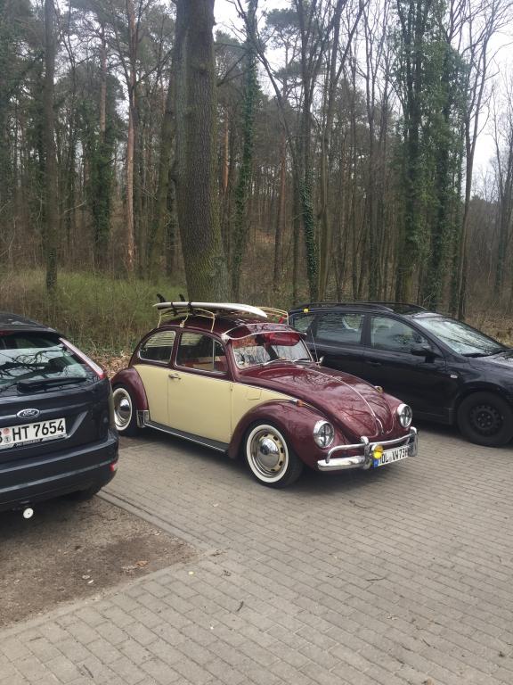

Ich hab auch umgebaut und hatte den Spott auf meiner Seite. Aber den meisten gefällt es. Ich sag immer jeder baut sein Auto wie es ihm gefällt und nicht für andere.
