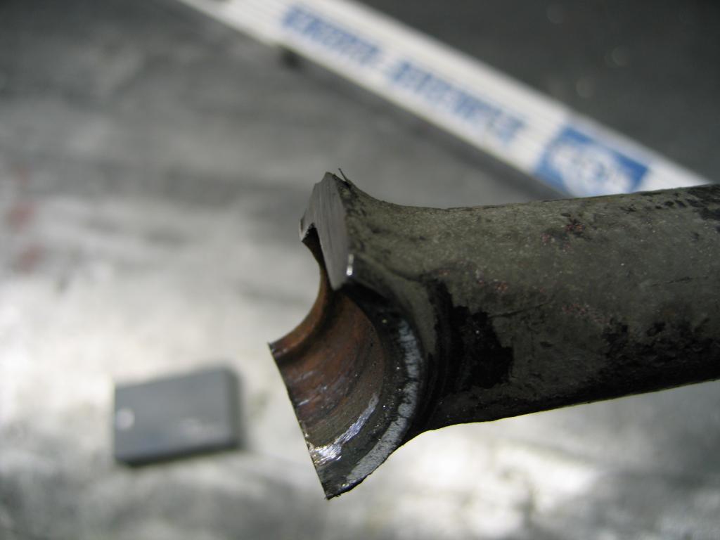

Ich habe dann nochmal ein bisschen Forschung betrieben und eine alte Spurstange zerlegt.
Die Stange besteht aus zwei Gesenk Schmiedeteilen die in der Mitte mit einem Rohr verpresst sind.
Der Kopf besteht aus einem Teil, da ist kein Gelenk eingepresst. In das Schmiedeteil wird nach dem bearbeiten
der Bolzen und ein paar dichtringe eingesetzt. Danach wird der Deckel in das Teil eingewalzt.
Ich habe mal Bilder gemacht.
Mfg Micha

Danke für deine Mühen! Das Prozedere hatte ich mit der alten Stange auch noch vor, allerdings kann ich es mir nun sparen.
Phil
