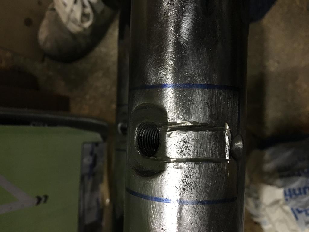

Ich will bei einer kugelgelenkachse rasterplatten einschweissen lassen (von einem metallbaubetrieb) wollte aber die vorarbeiten selber erledigen damit er nur noch schweissen muss.
Nun habe ich versucht den verstellbereich mit einer trennscheibe und nem dremel auszuschneiden aber irgendwie sieht das komisch aus im vergleich zu den bildern im netz.
2 fragen dazu hätte ich...
1) Welches werkzeug würdet ihr dafür nehmen?
2) wie dick ist das blech oben am gewinde das noch zur achse gehört? Ich will nicht das gewinde zerschneiden dann krieg ich ja die schraube nimmer rein...
Auf dem Bild seht ihr das Ergebnis von meinem dremel versuch :confusion-scratchheadyellow:
Danke schonmal fürs helfen

Die beiden beiträge kenn ich. Die haben beide die nuss aus der achse geholt kann man das nicht irgendwie so machen das sie drinbleibt? Kann ich da was kaputtmachen wenn ich mit dem dremel da weiter material wegnehme?

du wirst dir sicher leichter tun wenn die Nüsse raus sind, die müssen ja eh gangbar gemacht werden

Texmex hat geschrieben:Kann ich da was kaputtmachen wenn ich mit dem dremel da weiter material wegnehme?
Na zumindest läufst du Gefahr dir das Gewinde zu versauen.

hab jetzt grad in der tafel montageanleitung gesehen das die dort die nuss drin lassen aber welches werkzeug die genau dafür nehmen??? da steht nur ausfräsen mit größter sorgfalt.
wie dick ist denn das material von der achse um das gewinde rum? das sieht aus als ob das nur 0,5mm stärke hätte... das kann doch nicht sein an der stelle eigentlich oder?

Das werden schon 2 mm sein.
Ich weiß aber nicht warum du die Nüsse da unbedingt belassen willst, du machst dir das leben nur unnötig Schwer und musst sie dann später doch ohnehin lösen.

:handgestures-thumbupright: Lösen/lockern und zur Seite klopfen mit einem Rohr und dann die Langlöcher stressfrei reinmachen, anschließend die Nuß von der anderen Seite wieder in Position klopfen. Sehe da gar kein Problem.

ich werds wohl wirklich so machen das ich die nuss ein stück zur seite klopfe oder ganz aus dem rohr entferne... so bekomm ich den ausschnitt da nicht rein...
