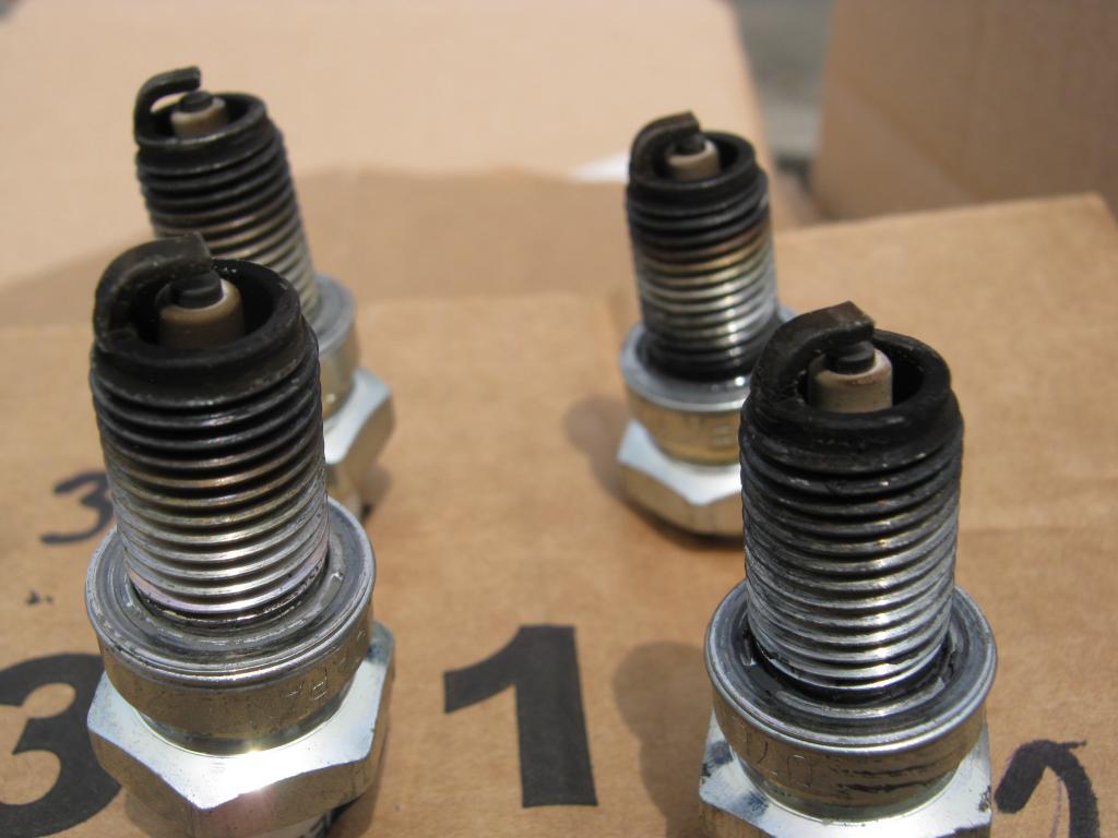

Re: Zündkerzenwahl 1776er
Weil ich sie eh raus hatte hab ich gleich mal ein Bild gemacht.
Ich denke die passen doch recht gut .
Haben nun 1700km hinter sich.
Du kannst mich tot schlagen, das ist dunkel Rehbraun ,Richtung ins schwarze.

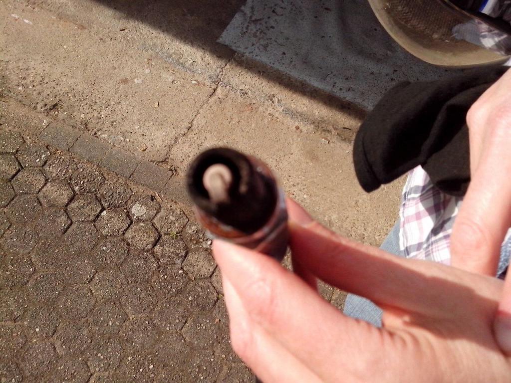

So ich habe ein Bild gefunden. Ich stelle das Zündkerzenbild zu Diskussion.
- IMG-20150524-WA0001.jpg (145.3 KiB) 6919 mal betrachtet
Das Kerzenbild ist in Ordnung. Der Metallrand ist fast immer schwarz. Seit wir kein Blei mehr im Kraftstoff haben, fehlen auch die Zusätze, die das Blei auf der Kerze unschädlich machen mussten. Diese Zusätze haben auch das Endrohr immer schön hellbraun gemacht.

B. Scheuert hat geschrieben:Das Kerzenbild ist in Ordnung. Der Metallrand ist fast immer schwarz. Seit wir kein Blei mehr im Kraftstoff haben, fehlen auch die Zusätze, die das Blei auf der Kerze unschädlich machen mussten. Diese Zusätze haben auch das Endrohr immer schön hellbraun gemacht.
Guten Morgen Bernd:du redest von dem Bild was ich eingestellt habe?
Mit den ganzen Zusätzen früher, konnte man ein fast Schnee weißes Auspuffrohr bekommen wenn man mit Vollgas
fuhr.
