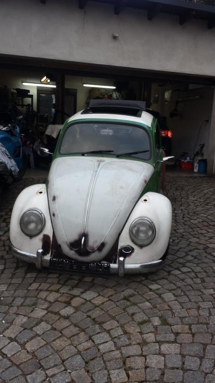

Hallo, ich habe das zu Ostern mit nem elektrischen Ford KA Dach gemacht, nix basteln...biegen...oder kleben. Funktioniert wunderbar. Hätte auch video dazu.

Video probiere ich morgen mal einzustellen. Elektrik is kein Problem. Habe es mit orginal kabelbaum und schalter bekommen. Sind nur 3 Kabel zum anschließen. Plus,masse und de 15.
Da der karren zur zeit noch im rohbau is und das dach zum lackieren wieder raus muss hängt der innenhimmel und Kabel noch bissel rumher. Aber der Himmel wird dann einfach an den innenrahmen angeklebt. Und der schalter kommt nicht sichtbar von unten ins Amaturenbrett.

Der Antrieb fürs Faltdach is hinten, also hab ich nur darauf geachtet das die Sonnenblenden genug Platz haben oben am Himmel, den innenhimmel nach hinten nicht soweit ausschneiden wie das Loch im Blech, da wie gesagt der Antrieb hinten sitzt, der sollte vom Innenhimmel mit abgedeckt werden.
Ansonsten rechts und licks gleich mäßig verteilen, ist kein Problem....
Mfg Micha

Re: Twingo Faltdach im Käfer
Respekt !
Hast Du auch noch ein Bild von vorne mit geschlossene Dach ?
Geht nich das bild....immer aufm kop
