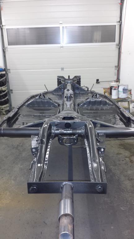

Re: Aufbereitung Käfer Bodengruppe Schritt-für-Schritt
Jeder hat da wohl eigene Vorstellungen.
Ich bevorzugen eine Epoxi 2K Grundierung . Von Lechler gibt es diese auch in schwarz.
wenn man es genau nimmt , bringt eine anschießenden 2K Hochglanzlackierung nicht mehr Korrosonsschutz.
Das ist zwar nicht wirklich schön , aber ich möchte nachher einen pflegeleichten Alltagswagen haben.
Für einen Vorzeige- Käfer ist natürlich Sikkaflex oder Uniflex PU besser . Natürlich mit anschießender Hochglanzlackierung .
Hmm. schwarz war dann doch zu langweilig
das ist schon ziemlich hammer
