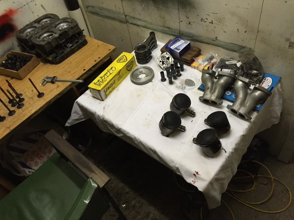

Nachdem ein Auswanderer und andere Experte ein wenig Überzeugungskunst geleistet haben und ich für Blödsinn gerne zu haben bin, habe ich auf die Schnelle auch einen Motor für die anstehende Challenge zusammengeworfen.
Kurze Bestandsaufnahme ergab dann folgendes:
-1300er DK Köpfe (hatte Lars schon tiefer gestochen)
-1300er Buckelkolben
-Umgebuchste Pleuel für 22Bolzen (Danke Merik)

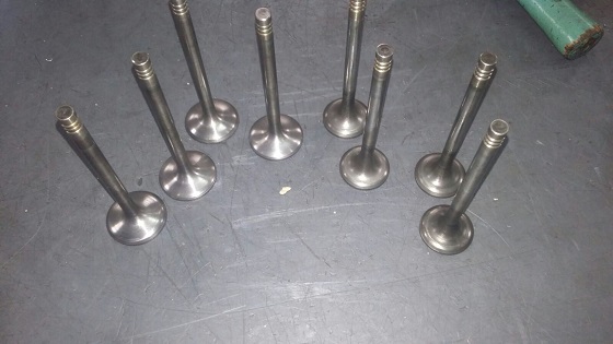

-Ventile gebrauchter Mist (von Arne geschnitten und überpoliert :up: )
-w120 (lag noch vom Kollegen rum und durfte missbraucht werden)
-Scat Stößel und Federn
-Scat 1,25er Kipper mit Kugelkopfschrauben (Der totale Vollschrott, Geometrie kaum einstellbar)
-40er dells auf Unisaugrohren
-Fullflow 30er Pumpe
und ein 1200er Mexblock, den ich gegen einen deutschen D und F getauscht habe.

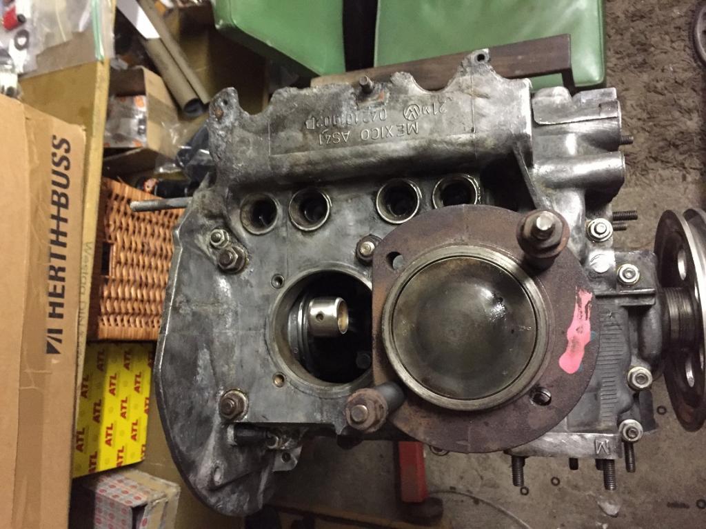

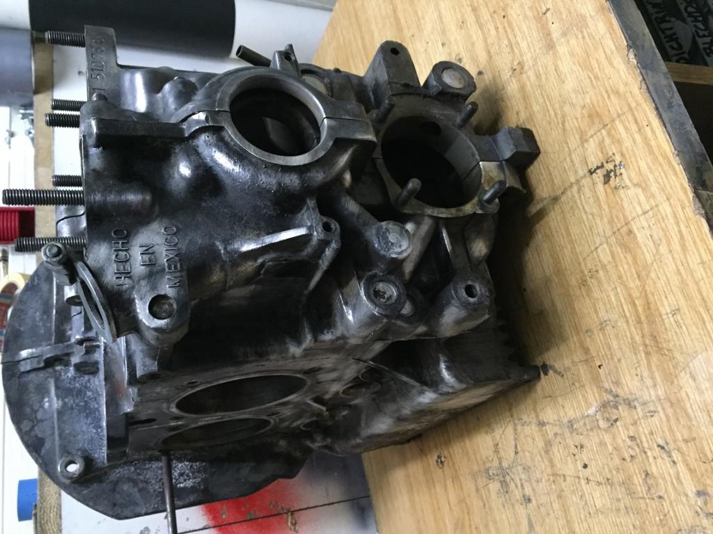

1200er besorgt - Luftlinie 60km....Hat nur 5,5Std gedauert, Elbfähre sei dank! Dann das ganze zerlegt, Kurbelwelle und Zylinder für Halbwegs gut befunden, das Gehäuse war top! Ansich wollte ich noch eine Pumpe zerpflücken, allerdings ist die mit ganz alten Zylindern und Schung ausgestattet gewesen - also ab auf den Müll damit!

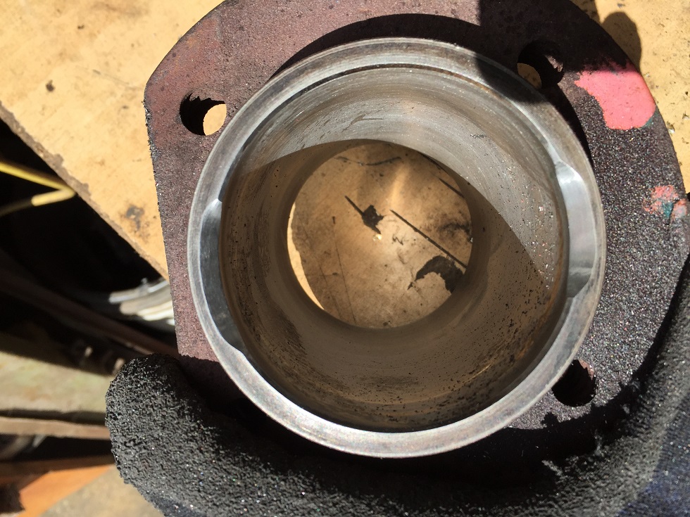

Nachdem der ganze Kram für Challengezwecke ausreichend gesäubert wurde, bekamen die Kolben neue Ringe. Dann stellte sich heraus, dass die Zylinder nicht genug Freigang in den Köpfen hatten (weil der faule Schweizer faul ist) kurzer Hand die Flex gezückt und die Erste Kühlrippe runtergeschnitten! Danach gings dann an die Kanäle, hier wurde kein Aufriss betrieben - nur für mehr Durchlass gesorgt! Die schlechten Saugrohre wurden auch noch angepasst - hier wurde wohl noch potential liegen.
Zylinder wurde dann im Swiss-style :ch: eingekerbt (bringt ja angeblich 10ps).

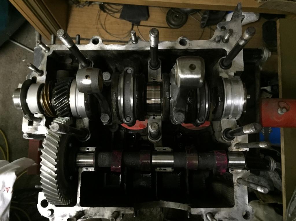

Dann wollte ich das ganze zusammenwerfen, dabei wurden alte Hauptlager, neue Pleuellager und ein mix aus alten und neuen Nockenwellenlager verwendet! So block zusammen - dreht nicht mehr, schon wieder kurz auf 180...Problem gefunden: Die alten Stößel (komische blaue) waren am Fuß so dick, dass die Nocke nicht drehen konnte. Also wieder auseinander...Gehäuse frei machen? Ach nee, hast ja noch Scat von einem Kollegen liegen, also kurz gewühlt und die verbaut!

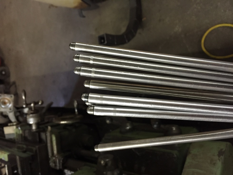

Soweit gabs nichts aufregendes mehr, Stößelstangen um 8mm gekürzt, die Kipphebelgeometrie war und ist totaler Müll, ging auf die Schnelle nicht besser und ich hatte auch kein bock mehr!

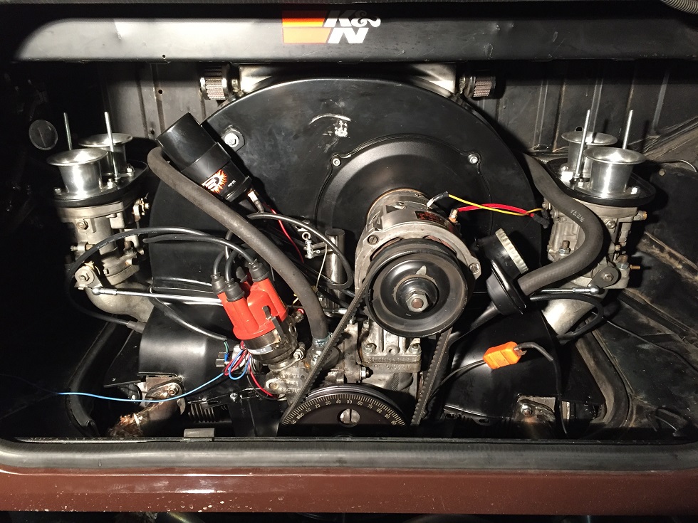

Das Ganze fährt, hatte untenrum allerdings ein kleines Loch, da momentan 34er Venturis verbaut sind. Leistung unter 4000rpm -fast keine :D ab knapp 4000 geht's dann vorran, bis jetzt habe ich nur 6000rpm gedreht! Vielleicht tausche ich noch die Venturis, damits untenrum besser geht. Möglicher Weise spiele ich das ganze auch noch kaputt, wir werden es sehen :music-rockout:

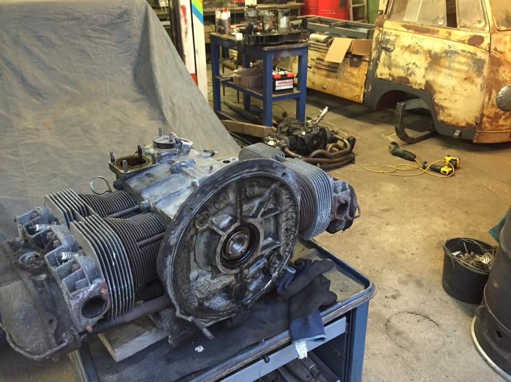

sooo, gestern nicht anderes zu tun gehabt...jens-peter war da, wir haben Motoren gebastelt und den 1200er schnell mal ausgebaut!

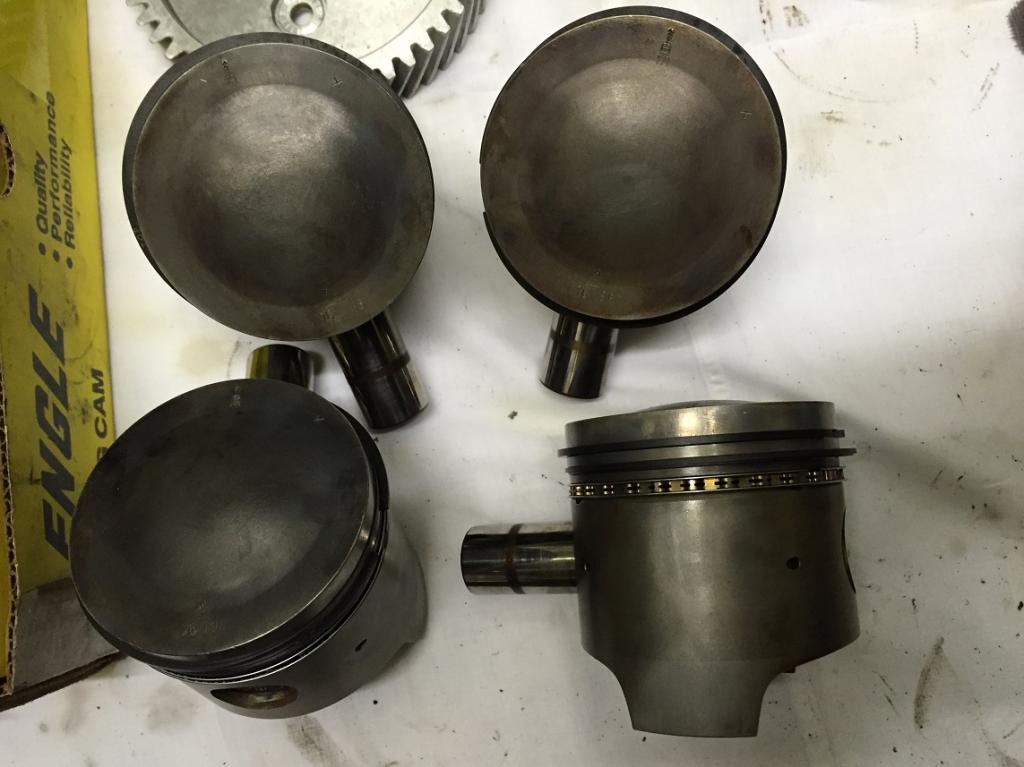

es haben fast alle Ventile den Kolben geküsst, isb. Auslässe waren total schrott! Ich gehe stark davon aus, dass ich es bei der 2. Testfahrt auch schon übertrieben hatte und zumindest einen kleinen Ventilaufsetzer herbeigeführt hatte!
Wenn mir langweilig ist, bastel ich die Köpfe nochmal auseinander....das ganze wird dann mit einem etwas stabileren Ventiltrieb und ggf. neuen Kolben gepaart! Ich bin gespannt, was da geht! Der Motor lief vor dem ersten "Aufsetzer" deutlich besser als danach zum Prüfstand!

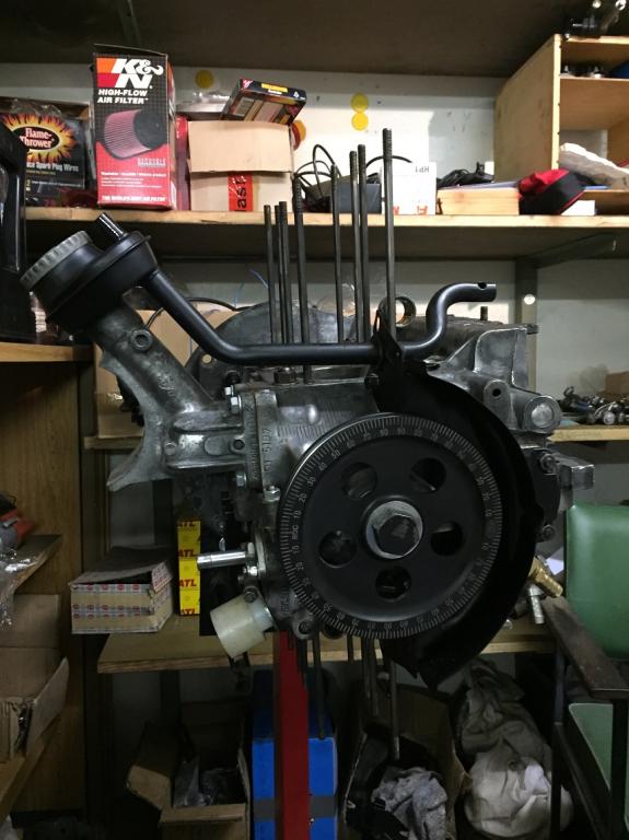

Kann es sein, das die Verteilerantriebswelle um 180° verdreht eingebaut wurde?
Typ15
Beiträge: 16922
Re: Der Kamel-treiber-Motor
Warum fragst du?
Ist nen 123USB dran.Der ist sowieso schon mal von Haus aus 90grad versetzt.Hauptsache der USB Anschluss ist hinten...vorne würde man zu einfach dran kommen:D
