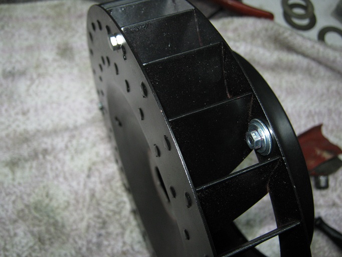

Nun ist es wieder angekommen.
In 2 Ebenen feingewuchtet.
Allerdings ist mir erstmal der Kitt aus der Brille gefallen.
Die haben da Löcher gebohrt und Schrauben rein gesteckt die dann noch mit Scheiben als Gewicht bestückt wurden. (SW7)
Das ganze superflach schweißen hätte ich mir da sparen können.
Aber gut gewuchtet scheint es zu sein.Protokoll hänge ich mal an.
War auch gar nicht so viel was da an Unwucht war.Hatte mehr erwartet.
Gefreut habe ich mich sogar über ein leeres Bohrloch.Zeigt ja das die nicht mal eben was gemacht haben sondern das Gewicht versetzt haben weil es da wohl nicht optimal war.
Ein Gewicht z.b. besteht nur aus Schraube und Mutter,es ist aber zu sehen das da auch mal ne Scheibe war,die aber wieder weggenommen wurde.
Die haben sich wirklich Arbeit gemacht damit.
Ich hab dann lediglich die Schrauben umgedreht und die Muttern und Scheiben nach innen gebaut.
Sicherungslack war auch schon dran .
Die Schraubenköpfe laufen innerhalb der Sicke die als Verstärkung im Limarückblech ist.Passte also ohne Problem mit einer Ausglechsscheibe mehr.
Das ganze im Gebläsekasten hat zur Ansaugseite sogar noch viel mehr Luft.
Zum ende also alles gut.

Also die mittels zusätzlichen Schrauben gewuchtete Variante würde bei mir nicht funktionieren - hier schleifen ja schon die Pressnasen der Lüfterfinnen am Gehäuse...

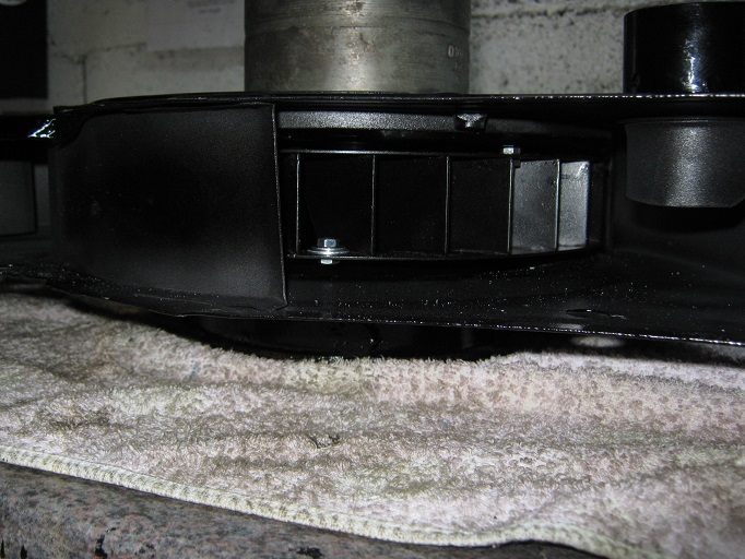

Soll der Spalt nicht irgendwie 2mm maximal sein zwischen Lüfterrad und Blech???
Re: Lüfterrad schweißen und wuchten
Meine ich auch so in Erinnerung zu haben, vor allem wenn der Limafuss ein wenig schief sitzt kann das Spannend werdenPoloeins hat geschrieben:Soll der Spalt nicht irgendwie 2mm maximal sein zwischen Lüfterrad und Blech???
Richtig !
Der Spalt soll laut Werkstatthandbuch ca.1.8mm sein.
Meiner ist nun bei etwa 2,2mm.
Wie oben schon geschrieben,die Schraubenköpfe(3mm) laufen innerhalb der äusseren Verstärkungssicke die rundum läuft.Und an der wird der Abstand zum LR gemessen.
Würde also bei euch auch passen.
Hätte es nicht gepasst ,dann hätte ich das Gewicht der Schrauben mit Blechstücken ersetzt und angeschweißt durch das Bohrloch.Das ganze eben mit jedem Vorgang auf einer Feinwaage nachgewogen so das nun das Gesamtgewicht wieder passt .
Zur Ansaugseite ist reichlich Platz,da muß nix gemacht werden.Da könnte noch gut 1cm Luft sein.
Mit dem Limafuß verbaut passt das auch

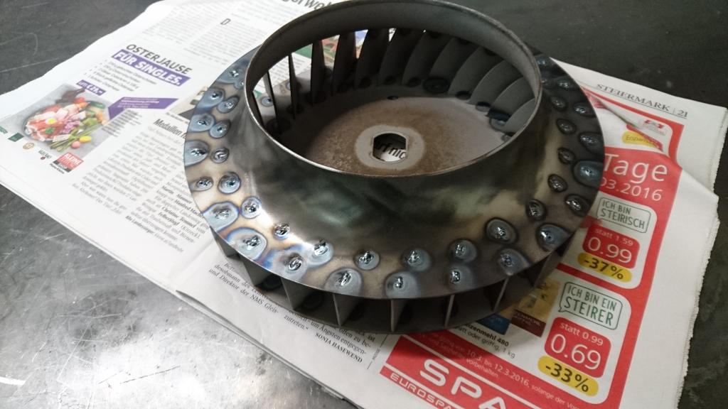

Heute hatte der Junior mal Zeit, mein Lüfterrad zu WIGen, ohne Zusatz. Er war nicht ganz zufrieden, weil seiner Meinung nach Rost in den Fugen war...Für mich passt es so.
