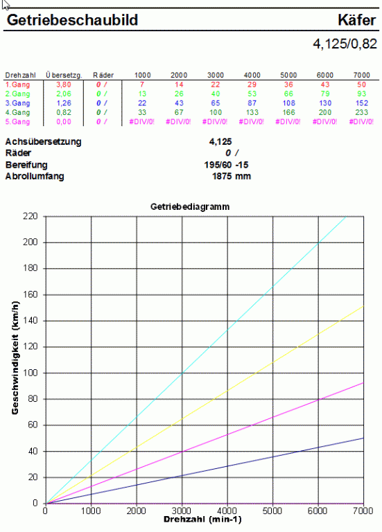

mir stellt sich seit einiger Zeit aufgrund von singenden Synchronringen die Frage, "Heiliger Gral" oder von der "Stange".
Zu Verfügung steht ein AB Getriebe (Pendelachse).
Zur Zeit ist ein 1641cc mit 40ger Dells verbaut....
Soweit ist alles gut, nur sind die Autobahnfahrten eher Mau, durch die kurze Übersetzung.
Es schwebt mir eine Kombination aus 4,125 und nem 0,82ger 4ten Gang (evtl Superdiff und verstärkten Schaltgabeln um dem nächsten Projekt 1955cc vorzubeugen).
Derzeit kommen folgende Namen in Frage, die so etwas weitesgehendst erfüllen können bzw bauen können...
Kummetat, Rummenholl,Motorentechnik Grahl, Wöhle oder nen CSP Rancho Getriebe...?
Mir geht es ansich darum, ein Getriebe zu haben, was in den Gängen 1 2 3 Serie und einen 4ten zum Langstreckentauglich ist!
Es soll für Motoren bis ca 140ps haltbar sein.
Bisher habe ich die Motoren die ich gefahren habe nicht gequält. Beim ersten Ampelstart sollte das Getriebe nicht das schwächste Glied sein.
Nun mal eure Meinung dazu....Bitte bleibt beim Thema und schweift nicht allzuweit ab!
Danke

ich habe im Kübel n pro street als pendelachse mit 4,12er diff und langem vierten gang, das ging sowohl mit nem 1600er, 1776er und auch1800er bzw. kurzfristig 2,5er typ 4 (du weißt ja warum) und hat auch quälereien ausgehalten ;)
Von der Übersetzung her absolut tauglich für die bahn, brachte so 3000 touren bei knapp über 100.

Pendelachse mit 4,125 und 0,82 finde ich in Verbindung mit einem Motor mit Drehmoment gut.
Genau diese Kombi möchte ich einem kurzem Vorderwagen mit einem 1908 ccm Drehmomentmotor verbauen.
Allerdings ist das Pendelachs Superdiff nicht sonderlich stabil.
Denke über eine Quaife Sperre für Pendelachse nach, das hält dann.
Für mich ist Bernd Rummenholl 1. Wahl.

ich würde den 1,22er 3.Gang einbauen. Da hast noch ein bischen mehr Spass und der Sprung zum 4. ist nicht so groß.
Bis 140PS reicht ein normales Diff problemlos. Gutes Getriebeoel rein, dann hält es. Ich gebe immer noch Mathe T dazu.
