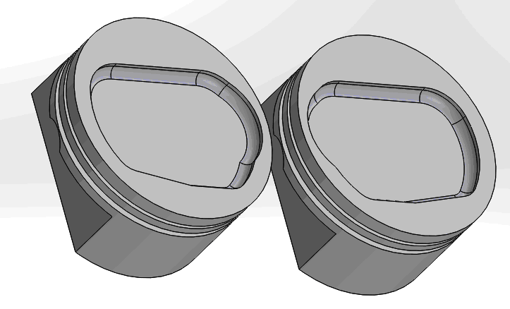

Jetzt werden die Brennräume im Kopf fertig gemacht, dann können die Kolben den letzten Schliff bekommen und geordert werden.
- Kolben 2.6.gif (26.1 KiB) 10714 mal betrachtet
matzevwbus 2,6 wasserboxer 2xx PS
