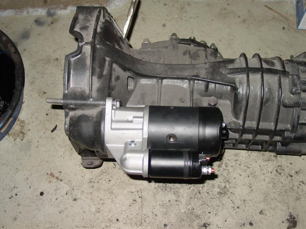

Würde ein solcher bei Dir passen?
Hat 1,5kW, sollte also ausreichen.

Der sieht augenscheinlich so aus wie der, den ich jetzt habe. auch von der größe. Nur hat mein bosch vorne keine schräge "Versteifung".

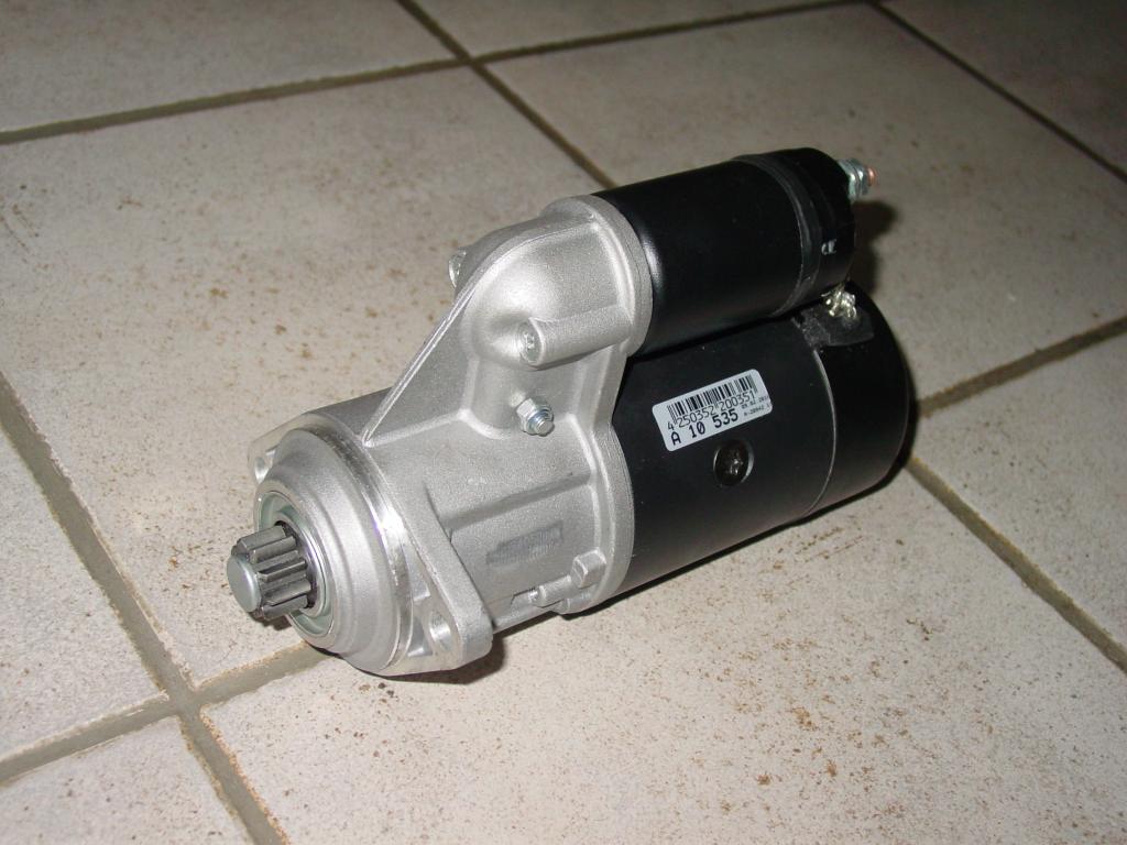

Naja, dein Bosch ist auch der Standart-Anlasser mit 0,7kW, der ist kraftmäßig natürlich am Poller.
Anbei mal Bilder vom 1,5kW-Exemplar ausgebaut.

Ich finde gut, dass der Anlasser ungeführt ist. Was ist denn das für einer, und wo bekommt man den?

Den kannst Du bei mir bekommen.
Kann diesen Anlassertyp in 3 Leistungsstufen liefern:
0,8kW (Serie Typ1 Automatik, Serie T3-Bus Automatik) für 156€
1,1kW (frühe 911, 914) für 178€
1,5kW (911) für 195€
Anlasser sind in D bzw HU generalüberholte Teile mit 2 Jahren Garantie, wobei in der Regel nur das Alu-Gehäuse vom alten Anlasser übernommen wird. Mechanik und Elektrik sind komplett neu. Lieferzeit etwa eine Woche.
Der Anlasser auf den Bildern ist ein "Special", Porsche-Anlasser mit VW-Lagerschild. sowas dauert dann etwas länger...
