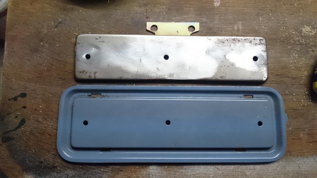

Nachdem die neue Radioschachtblende keine Löcher für die Zierleiste hat, habe ich diese nach Vorlage einer anderen Leiste gebohrt.
Das ich die Löcher eigentlich "frei nach Schnauze" hätte bohren können ist mir erst später aufgefallen :(

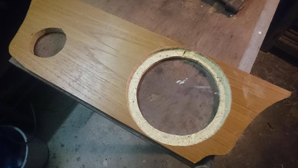

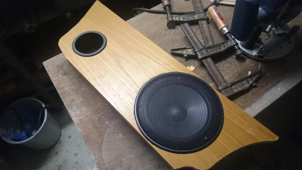

Weiter ging's mit der Beschallung. In den Türpappen wollte ich nichts drin haben, daher hab ich die "Notlösung" mit den Trittbrettern unter der Rückbank gewählt.
Erstmal das Loch für die neuen Lautsprecher ausgesägt und dann noch mit der Oberfäse den Rand ausgefräst um die Lautsprecher ein Stück vertieft einzubauen.
Radio 17.JPG (56.42 KiB) 7417 mal betrachtet
Radio 19.JPG (71.82 KiB) 7417 mal betrachtet

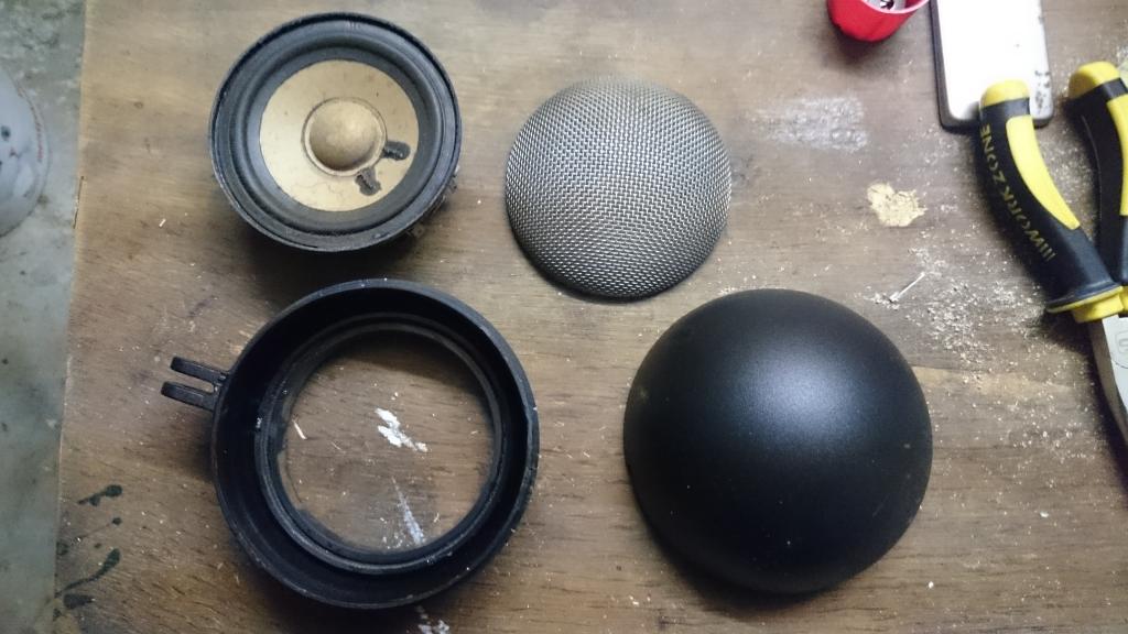

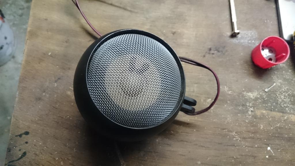

Für vorne wählte ich Kugellautsprecher von Blaupunkt aus den 70er Jahren. Konnte ich günstig erstehen und tun Ihre Sache ganz gut.
Radio 21.JPG (84.17 KiB) 7417 mal betrachtet

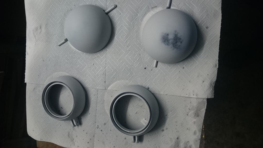

Allerdings waren sie optisch nicht mehr die Schönsten ... also erstmal zerlegen und frisch machen:
Radio 22.JPG (80.78 KiB) 7417 mal betrachtet
Radio 24.JPG (63.45 KiB) 7417 mal betrachtet
Radio 27.JPG (53.58 KiB) 7417 mal betrachtet

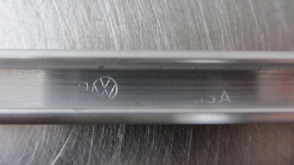

kurze Frage die Ausstellfenster sind das originale oder die Nachbau vom Hoffmann ?
Lg phil
Keep on racing !
FloBiss
Beiträge: 190
Käfer: Export '64
Fahrzeug: Corsa B 2.0l 16V
Re: 64er Export refreshed
Beitrag von FloBiss »
Moin Phil,
sind originale Ausstellfenster. Zumindest wurden Sie mir als solche verkauft.
Woran erkennt man Original und Nachbau?
Gruß Flo

Meine originalen haben das VW-Zeichen im Rahmen eingeschlagen. Muss man allerdings die Scheibe rausnehmen um es zu sehen. :lol:

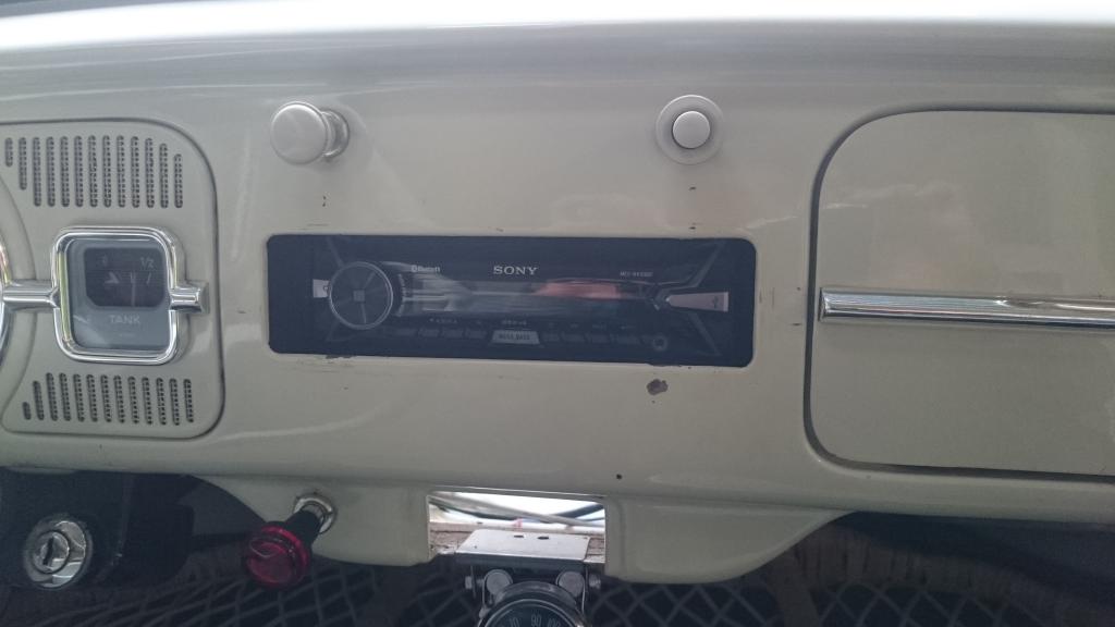

Hier noch die abschließenden Bilder zum Radio einbau.
Die Kugelboxen sind an Position und sehen finde ich stimmig aus:
Radio 33.JPG (80.07 KiB) 7152 mal betrachtet
Radio 34.JPG (48.02 KiB) 7152 mal betrachtet
Das Radio läuft dank dem 12V Spannungswandler auch ...
Radio 35.JPG (49.92 KiB) 7152 mal betrachtet
... und verschwindet hinter der klappbaren blende vollständig 8-)
Radio 36.JPG (50.85 KiB) 7152 mal betrachtet
Radio 37.JPG (56.13 KiB) 7152 mal betrachtet

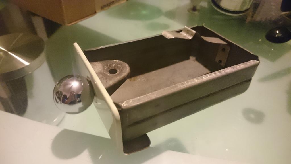

Das coole ist, das sich das Sony Radio via Handy komplett steuern lässt. Sprich ich kann während der Fahrt alles über das Touch-Display von Handy regeln.
Radio, CD, USB und sogar Freisprechen. Einziges Manko: Das Radio vergisst die Soundeinstellungen wenn ich die Batterie abklemme (wenn das Auto mal länger steht). Im Moment versuch ich das aber noch über den Equalizer vom Handy in Griff zu bekommen.
Als Halter fürs Handy hab ich einen Magnethalter verwendet, welcher eine verchromte Kugel als Anschluß hat.
Diese hab ich gegen den normalen Knopf am Aschenbecher ausgetauscht.
Mir taugt's :)

Wirklich geniale Idee mit dem Radio. Super gelöst !
Low 61er
Beiträge: 331
Registriert: Mo 18. Mär 2013, 16:16
Beitrag von Low 61er »
Echt gut gemacht. Mußt Du jetzt an der Zierleiste ziehen um die Klappe zu öffnen oder hat die so nen Druckgedöns Dämpfer ???gegen drücken und die geht auf ???
:like:
FloBiss
Beiträge: 190
Käfer: Export '64
Richtig, ich ziehe an der Zierleiste.
Die Blende hält an zwei Magneten die links und rechts angebracht sind.
Diese sind zugleich der Anschlagpunkt für die Blende.
Funktioniert total easy.
So eine Druckfunktion hatte ich mir anfangs auch überlegt, aber war aus Platzgründen nicht umzusetzen.
Kabel für AUX und USB und Micro-USB habe ich im Aschenbecher versteckt, sollte ich die mal brauchen.
Aschermittwoch auf und schon hab ich alles :)
Grüße Florian

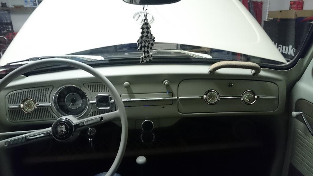

Was anderes:

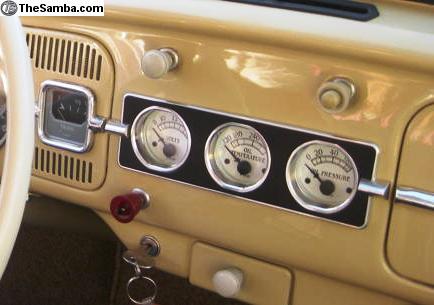

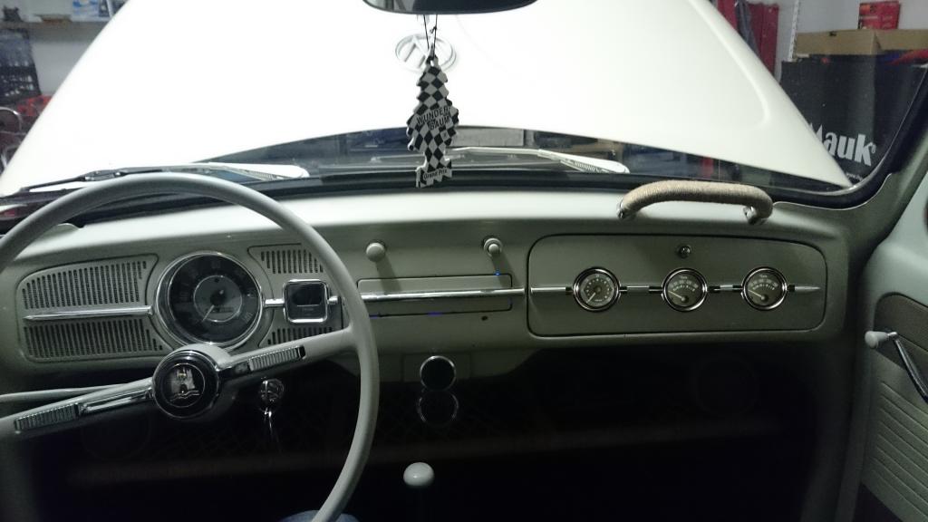

Ich bin gerade am überlegen, meine Zusatzanzeigen so wie "Low 61er" ( http://bugfans.de/forum/gestaltung/vdo- ... 13598.html ) im Handschuhfachdeckel zu verbauen.
Bin mir jetzt aber absolut nicht mehr sicher, ob ich mir damit nicht total die Originaloptik verbaue ...
Hab da mal drei Varianten in Paint zurecht gewurschtelt...
Hier ein 52mm DZM links vom Tacho und Öltemperatur und Öldruck im Handschuhfachdeckel:
Fake Anzeigen 004.jpg (57.58 KiB) 6999 mal betrachtet
Hier ein 80mm DZM links vom Tacho und Öltemperatur und Öldruck im Handschuhfachdeckel:
Fake Anzeigen 006.jpg (57.67 KiB) 6999 mal betrachtet
Hier DZM, Öltemperatur und Öldruck im Handschuhfachdeckel:
Fake Anzeigen 005.jpg (57.81 KiB) 6999 mal betrachtet
Mal sehen was Eure Meinung ist.
Grüße Flo

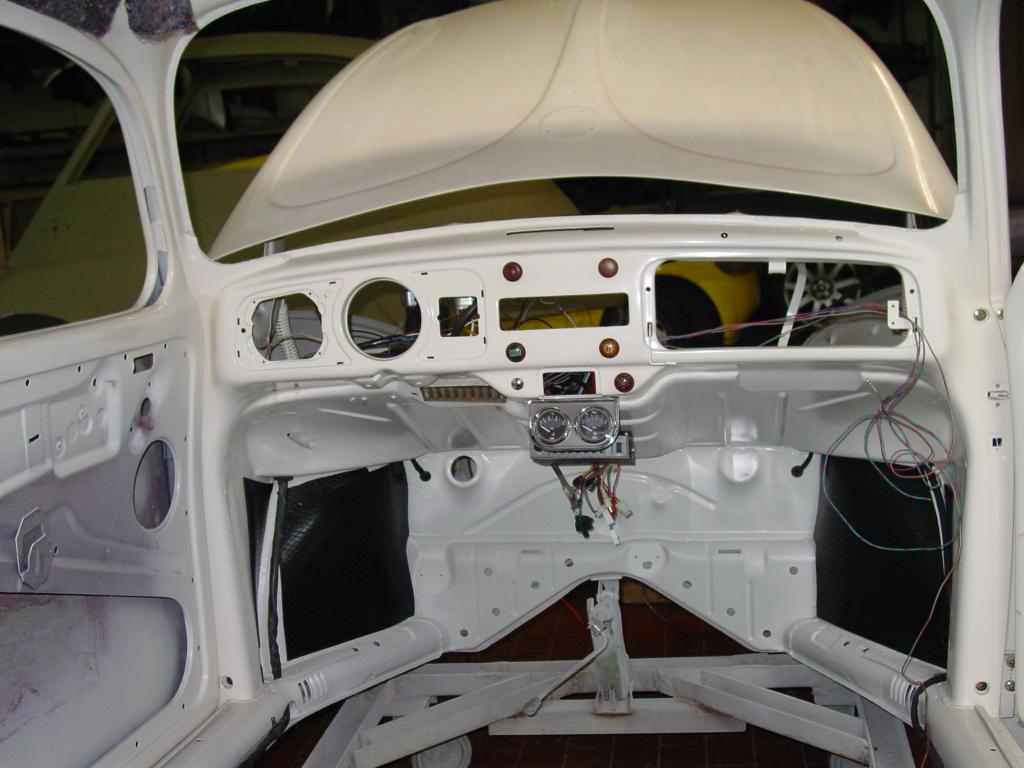

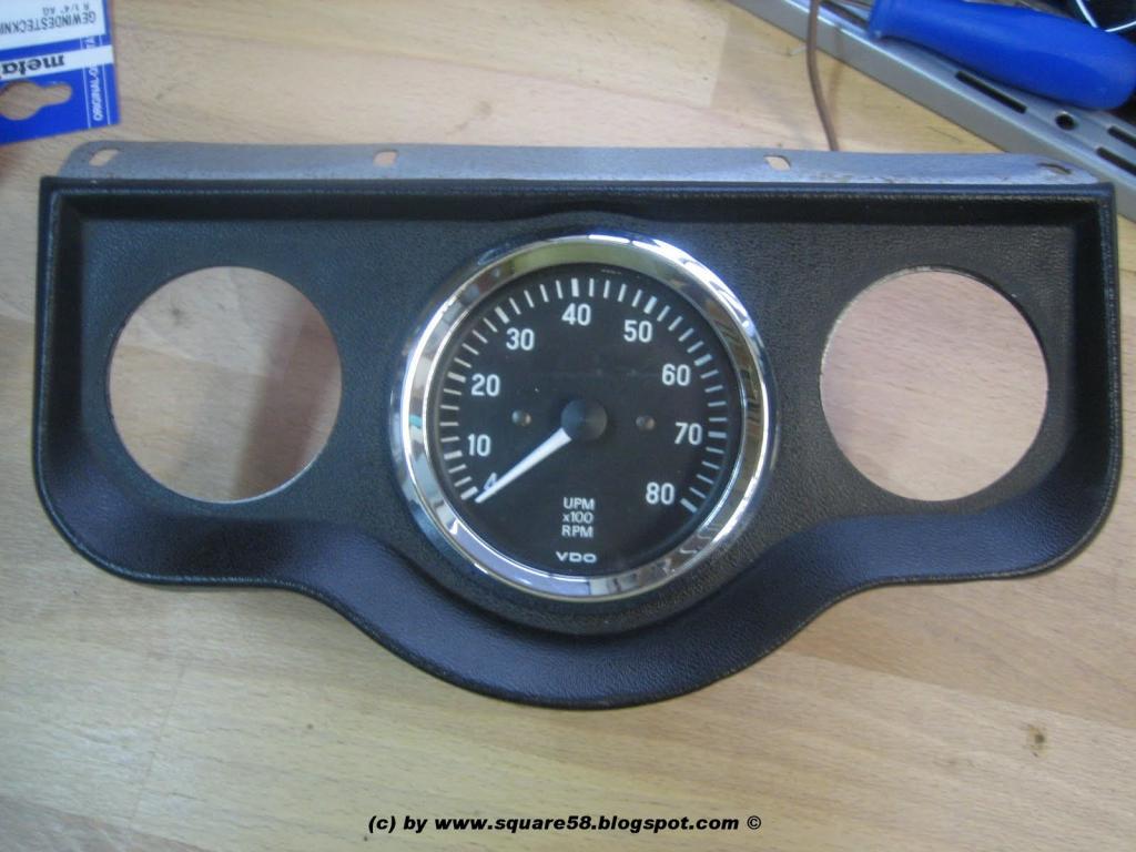

vielleicht kommt ja bei 3x52mm eher sowas in Frage:
Oder bei 52-80-52 so etwas:
Das Blech würde ich nicht zerschnippeln..
Christian

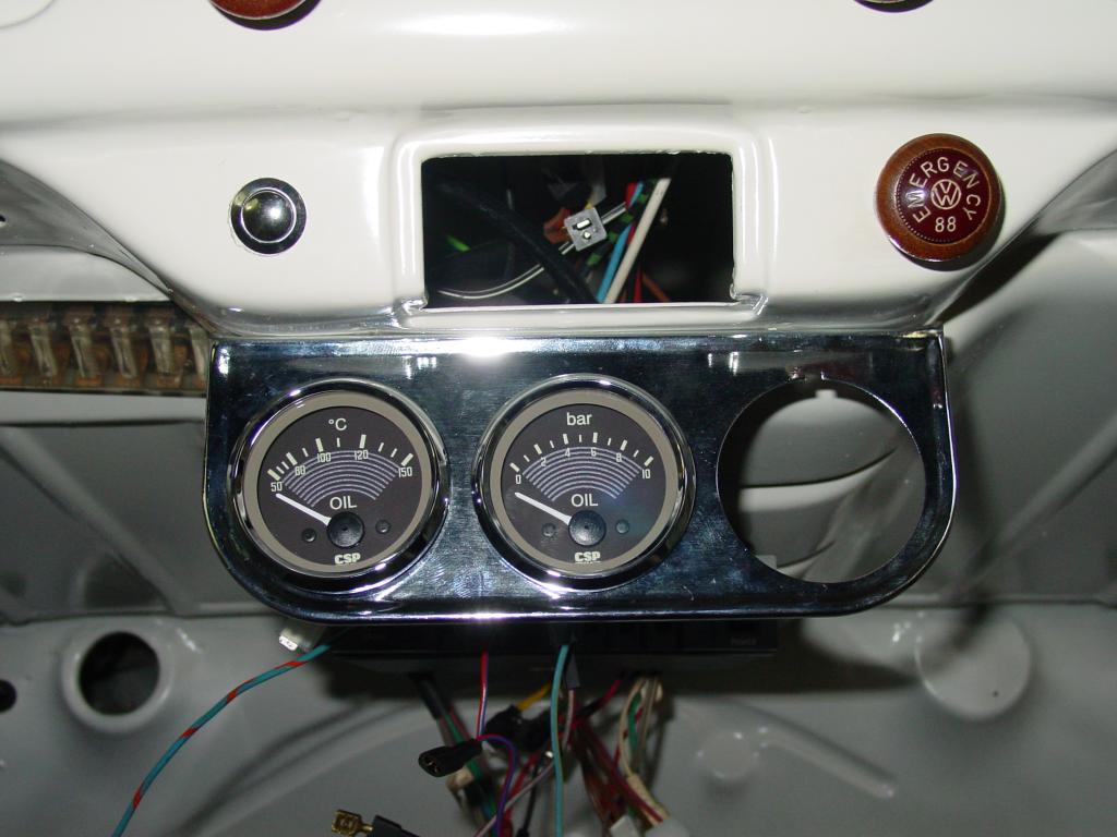

Beiträge: 3474
Habe da auch zwei aktuelle Varianten....
Always Aircooled
Unter dem Ascher...
Unter dem Ascher...
...zu zweit...
...zu zweit...
...und zu dritt...
...und zu dritt...
