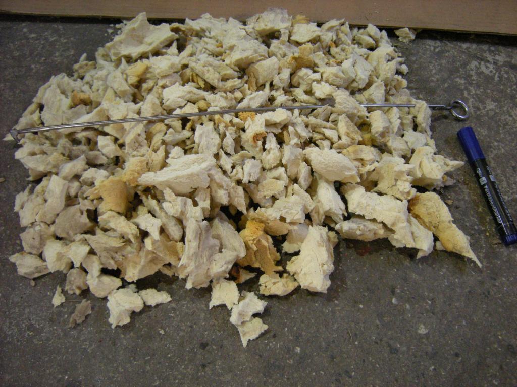

Willi hat geschrieben:Ok danke,
da ich derzeit immer noch am Zerlegen bin, mache ich mir ein paar Gedanken über das spätere Design.
Dabei halt auch ob ich die Halbmonde zuschweiße und z.B. auch die Kotflügel auf die ´74 Optik umbau.
Den Schaum werde ich auf jedenfalls rausnehmen und bei Bedarf durch Fett getränkte Stofflappen ersetzen.
Habs mir heute mal genauer angesehen. Der Schwachpunkt ist die umlaufende Runddichtung der Bananen, so eine Art "Moosgummi" die verliert die Spannung und dann kommt Wasser durch (zu mindest bei mir der Fall). Die kommt raus und der Spalt wird mit "Klebt und Dicht" von Würth abgedichtet. Ist der geringste Aufwand und Originaloptik und Belüftung bleibt.
- DSCN3838.JPG (129.36 KiB) 6037 mal betrachtet
