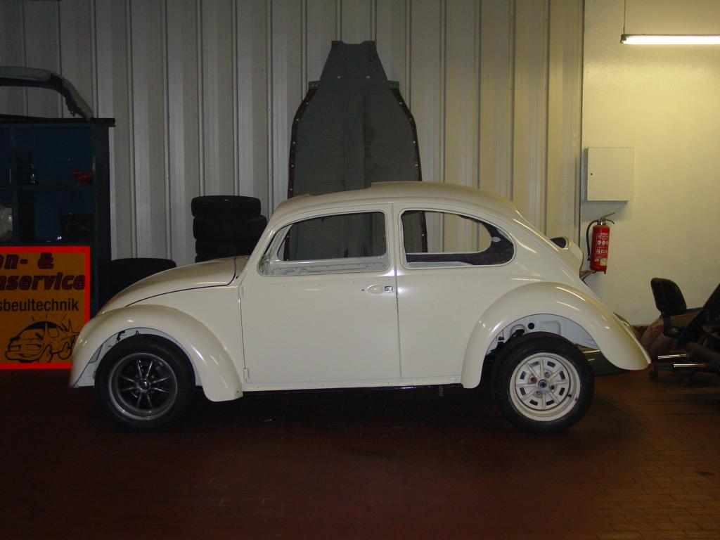

Anbei ein Bild mit komplett leerer Karosserie. Wie tief das vorne wird läßt sich wohl schon ahnen.
Wenn es nur darum geht, eine dieser Komponenten unterzubringen, ist die normal breite Achse die bessere (und billigere) Wahl.

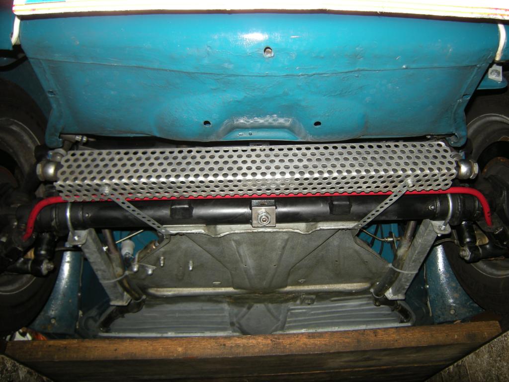

So schauts mit einer 50mm gekürzten Rasterplattenachse(CSP) und TAS aus, da würde noch einiges tiefer gehen, wie an den Rasterplatten zu sehen, Platz genug, vor allem mit kleineren Reifen.( Reifen sind 155/80 R 15 auf 4,5 J). Mit der gekürzten Achse schleift nichts mehr.
Wie abgebildet hat er ca. 10cm unter Achse, wir hatten ihn schon zur Probe ganz unten, dann waren es unter der Achse 3,5 cm und vorne an der Reserveradwanne fast am Boden.
PS: Jetzt ist er noch eine Raste weiter unten, habe aber keine Fotos davon.
