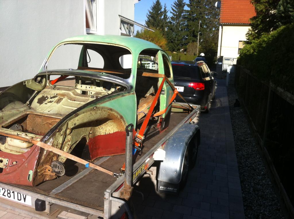

Hallo Leute,
anbei möchte ich mein "neues" Projekt, welches seit 2 Jahren am laufen is vorstellen. Es ist mein erster Käfer den ich mir gekauft habe und meine erste Frame Off Restauration.
Als Basis dient ein 63er Käfer (leider ohne Faltdach aber egal) der durch mittlerweile 11 Hände ging. Erstbesitzer war eine Schweißerei in Wien. Nach weiteren Firmen und diversen Privatpersonen, hat das Auto seine hoffentlich letzte Station erreicht.
Letzten Samstag kamen die Türen und das Häuschen vom Lackierer. Lackiert wurde das Auto in der originalen Farbe L478 Berylgreen.
Ich bin ein absoluter Fan des Cal-Looks. Deswegen soll dieses Auto ein reiner Cal Looker werden. Großer Motor, Keilform etc.
Nun ja, da ich auf dem Gebiet Motor noch sehr unbeholfen bin aber trotzdem etwas mehr Leistung, sprich 100 PS + haben möchte, werdet ihr einiges von mir an Fragen (soweit nicht schon in anderen Threads geklärt) zu hören bekommen :teasing-blah:.
Lg Phil
