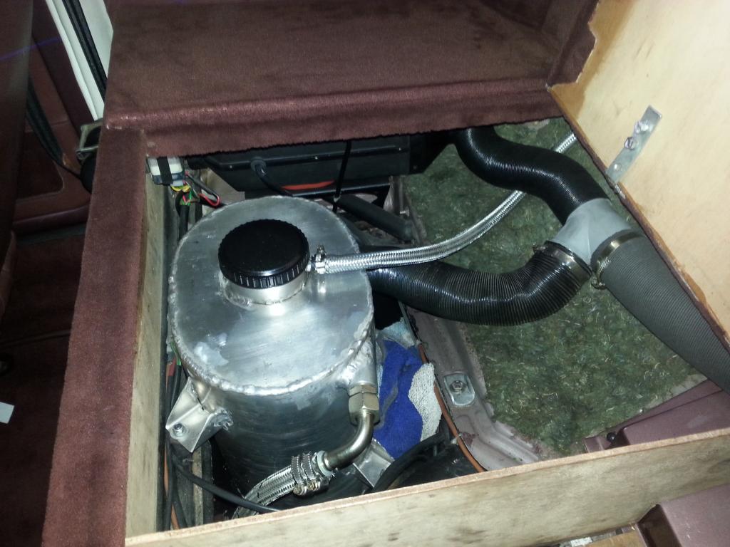

bitte beachte du solltest eine richtig gute Trockensumpfpumpe haben, An meinem alten Rennkäfer hatte ich auch den Tank vorne montiert. Beim starken anbremsen aus hohen Geschwindigkeiten hatte ich öfters Öldruckprobleme. Durch die Fliehkraft in der langen Saugleitung läuft das Öl nach vorne. Wir haben dann mit verschiedenen Leitungsquerschnitten experimentiert brachte nur bedingt Abhilfe. Ich würde den Tank an die Stelle der Starterbatterie setzen, ist in meinem Straßenkäfer auch dort. Geht ohne Absperrhahn und irgendwelche Abschaltrelais für Zündung, hast eine kurze Saugleitung und gleich auf der richtigen Seite der Pumpe.
Gruß Thomas
Gruß Thomas
Re: Für "Cranking " Zündung abschalten
Danke für den Hinweis. TS pumpe ist von TP, Platz wäre frei, Batterie ist vorne. Wieviel Liter hat dein Tank?

Ich würde den Tank auch so nah wie möglich zum Motor verbauen. Die Idee den nach vorne zu verlegen halte ich für nicht optimal.
[quote="Käfersucher"]Ich würde den Tank auch so nah wie möglich zum Motor verbauen. Die Idee den nach vorne zu verlegen halte ich für nicht optimal./quote]
Ja, die Position unter der Sitzbank ist anscheinend schon bewährt, hat mein Kollege auch im Rennauto. Möchte aber gern optional auch die Sitzbank reinhängen können (TÜV, etc.). Vorne wäre halt mehr Platz fürn Tank und keine Ölsauerei im Innenraum...aber Funktion hat natürlich Vorrang. Tank schweißt mir sowieso mein Junior nach Maß, mal schauen, was ich da an Liter unter die Sitzbank reinbringen würde. Werde ein weiteres Pappmodell machen (für vorne hätten wir schon eine Lösung).
Hallo der Tank hat ca.12 Liter Öl drin. Am Tank ist noch ein Stutzen nach aussen dran um das Öl abzulassen.
Gruss Thomas
Gruss Thomas
- 20160214_095118-1.jpg (45.57 KiB) 10062 mal betrachtet
- 20160214_094955.jpg (98.47 KiB) 10062 mal betrachtet
Danke, auch für die Fotos. Höhe vom Tank schaut so wie ca. "Oberkante Sitzbank" aus. 12 l ist ja recht üppig, kann aber nicht schaden. So eine Art "Stutzen" zum Ablassen haben wir auch eingeplant, soll nach unten zum Ablassen sein und seitlich die Ölleitung zur Pumpe und wie eine Art "Mini-Ölsumpf mit seitlichem Ausgang aussehen, damit sich evtl. Ölschlamm dort absetzen kann...(so die Überlegung). Machbar wärs so ähnlich, wie bei dir, weil mir mein Junior den Tank aus dünnen Niro-Blech schweißt (ist vom Fach). Großer Deckel zum Anschrauben oben (evtl. Reinigung) und darauf ein "filetiertes" Oberteil vom originalen Öleinfüllstutzen zum Nachfüllen.
PS. Einzig das Gewicht an der Stelle gefällt mir nicht, das hätte ich gern vorn (mit der Batterie) gehabt, weil Reserverad gibts keines...,damit wäre die Balance hi/vo schön ausgeglichen. Macht mich wirklich nachdenklich, daß es bei dir mit dem Tank vorne nicht geklappt hat...
Wofür braucht man denn 12 Liter Motoröl?
Alleine bis das warm wird und auf Betriebstemperatur ist, dauert das doch bereits ne Stunde oder noch sehr viel länger.
Da ich mir einbilde, eine Standheizung auch noch zu sehen... warum braucht man das, wenn man nicht auf dem Ring unterwegs ist?
Ölsumpf und Verschäumen und Hochdrehzahl kapier ich ja... aber warum 12 L? Das hab ich ja nicht mal in meinem BMW Turbo...
Sollte man das nicht eher auf straßentaugliche 3-5 Liter reduzieren?
