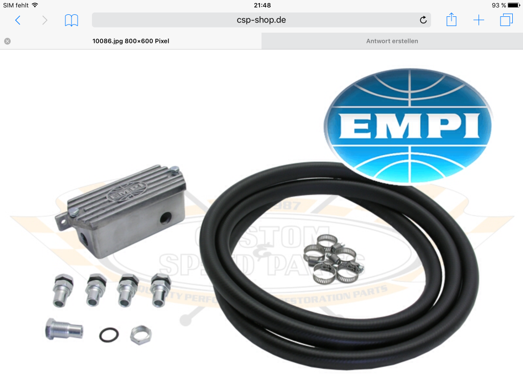

Na die serienmäßig hab ich ja dran, hatte nur noch überlegt ein an den ventildeckel zu verbauen in Kombination mit der klein entlüftungbox.

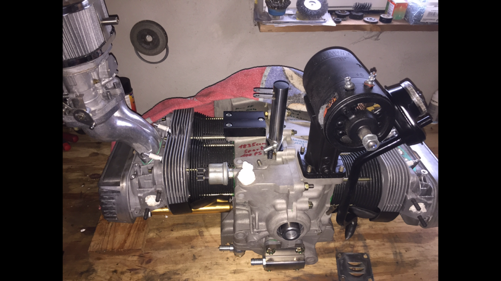

Wenn Du elektr. Benzinpumpe verbaust, kannst Du an der originalen Benzinpumpenöffnung auch noch einen Entlüftungsstutzen setzen.
Hier mit CSP Entlüfterbox am 2275er

Spritpumpe hab ich keine dran und auch kein Anschluss. Also so wie ich das hier lesen lieber auf Nummer sicher und noch Löcher in die Ventildeckel machen zur entlüftung.

:handgestures-thumbupright: So ein "Entlüfterturm" funkt gut, habe voriges Jahr einen von Empi in Alu auf einem Buggy montiert, mit entlüfteten Alu-Ventildeckel von CSP, kein sichtbarer Öldunst am Motor.
Schöner Motor :like: Sind das CSP-Ansaugstutzen?

Ja stutzen sind von csp die einfachen mußte ich aber was wegschleifen das sie passen im unteren bereich wegen der verblechung.
