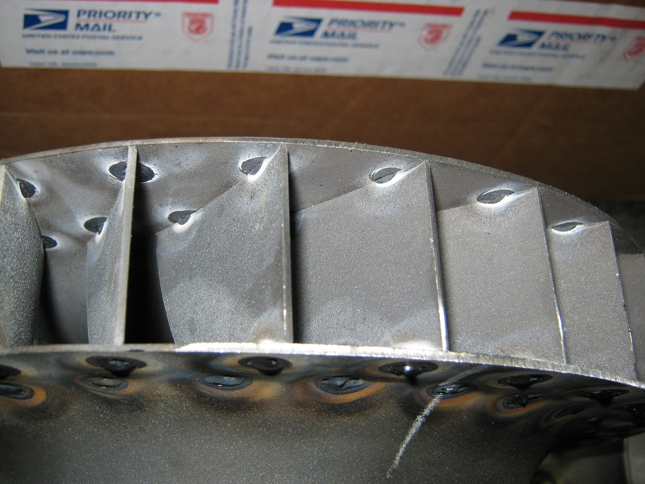

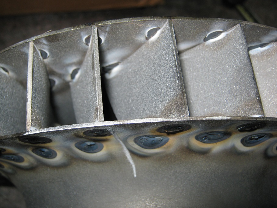

Das mit dem wuchten des Rades steht bei mir auch vor der Tür........
Hatte mal bei Engine Plus nachgefragt.Die könnten es zwar machen,haben aber noch keine Aufnahme für ein Rad gebaut.Nen alter Limaanker ist auch nicht vorhanden.Mangels Zeit ist auch nicht absehbar wann sowas mal gemacht werden kann,die Bude ist voll mit Arbeit...schade,da hätte ich meins am liebsten abgegeben....
Aber die Verschweißten die man so bekommt sind gewuchtet.Nur dürft ihr nicht nach Klammern oder angepunkteten Gewichten suchen.
Die schleifen Material weg am Aussenrand.Sieht man auf den Bildern gut.
Hersteller der Räder ist Prumsa........wer es verschweißt hat.......hm.....werden als Gene Berg angeboten.

Re: Lüfterrad schweißen und wuchten
Diese Schweißpunkte sind aber Mig geschweißt.
boxertechnik
- Beiträge: 172
- Registriert: So 19. Feb 2012, 18:53
- Wohnort: Coburg
ich hätte gesagt MAG geschweisst, ist aber auch egal
ich würde weder MIG noch MAG schweissen, wird zuviel Material aufgebracht
Was man sehr schön sehen kannboxertechnik hat geschrieben:ich hätte gesagt MAG geschweisst, ist aber auch egal![]()
