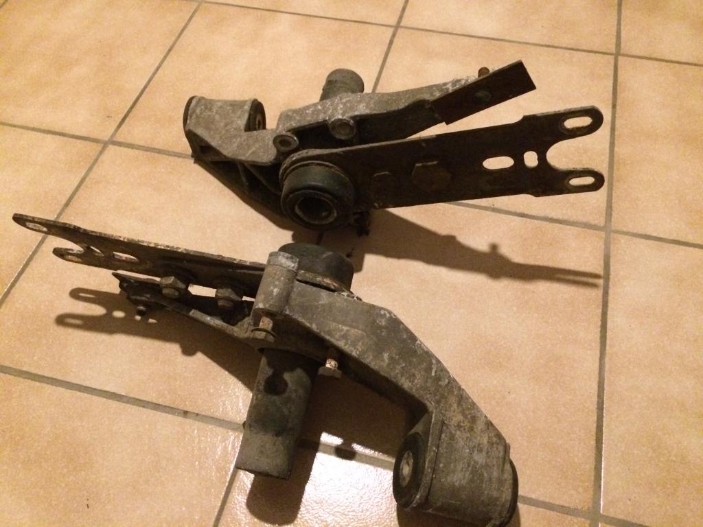

Ich habe hier beim rumräumen noch Teile gefunden, die zu meinen Porsche 944 Achsteilen gehören.
Bin mir jetzt nicht sicher, ob ich die für einen Umbau in den Käfer brauche - ihr könnt mir da bestimmt aushelfen:
IMG_2457 2.JPG (96.81 KiB) 9842 mal betrachtet

ich denke die Schwerter wirst Du brauchen, da sie für die Schräglenker bestimmt sind. Die Drehstablager brauchst sicher auch, da wir alles überflüssige abgeflext damit nur das Lager (wie beim normalen Käfer) über bleibt.

Das sind die neueren 944 Schwerter.... die kannst (ohne umbohren) nur an den Porsche Schwertern fahren. Die alten 944 Schwerter passten auch beim Käfer.

Die Schwerter sind für Alu-Lenker und bei Käfer Stahllenkern nicht brauchbar. Die Lager Deckel kann man passend machen, braucht dann aber auch Porsche Lagergummis.

Achso, ich hab das vielleicht nicht ausführlich genug geschrieben...
Ich habe hier aus einem 944 Turbo einige Teile liegen, Alu Schräglenker, Drehstäbe, Gelenkwellen, HBZ und auch die Bremse.
Das soll alles mal an meine Automatikplatte, wenn die Zeit gekommen ist. Wollte nur sicher gehen, ob ich die Schwerter inkl. der
Lagerdeckel etc. brauche.
Dann kann/muss ich die Dinger komplett so an die Alulenker ranbauen?

3/4von dem Aluklotz wandert in den Müll. Du reduzierst ihn praktisch so weit runter bist nur noch der Deckel für die Drehstabgummis übrig bleibt

Alternativ gehen auch die Deckel vom 11er.

Super, vielen Dank für die Info!
Bin hier nämlich am Regale räumen und sichten, was ich alles weiter verwenden kann und was in die Tonne kann.

Also bevor Du die Lagerdeckel in die Tonne machst - ich würde einen Satz kaufen ;-)

Ich suche noch Lager für außen im Deckel, hab meinen 181 mit den verstellbaren Schwertern umgerüstet. Woher bekommt man gescheite?

Bei Mittelmotor gibt es komplette Sätze für außen und innen. Mit dem Inneren kann man am Käfer/Kübel nichts anfangen. Evtl. verkaufen die das aber auch einzeln. Bei eBay habe ich das Äußere aber auch schon mal einzeln gesehen.

Schlips hat geschrieben:Ich suche noch Lager für außen im Deckel, hab meinen 181 mit den verstellbaren Schwertern umgerüstet. Woher bekommt man gescheite?
Danke
also ich nehme original käfer Klamotten mit käfer Deckeln...
nimmst als Abstandhalter vom Deckel zu lagerkörper eine M10 Scheibe vom Zylinderkopf und gut ist

Bei Verwendung von Käfer Gummis kann man auch auch Käfer Deckel nehmen. Bei Porsche Deckeln braucht man auch Porsche Gummis. Wer sich die beiden Versionen mal anschaut, versteht schnell warum manche Porsche Teile nehmen.
