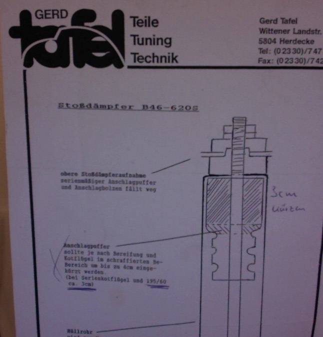

Hab hier einen Auszug aus dem Tafel Gutachten von meiner VVA. Vielleicht hilft das weiter.
- IMG_2452.JPG (52.13 KiB) 4559 mal betrachtet

Mir ist noch was eingefallen - ich musste die Anschlaggummis einkürzen:
- Gummis.jpg (73.11 KiB) 4496 mal betrachtet

Keine Ahnung wie tief ihr eure Kisten auf des Asphalt knallt, ich musste bei meine Tafel Dämpfern noch zusätzlich 5 mm unterlegen damit die Traggelenke nicht anschlagen.
Verwunderlich finde ich auf jeden Fall die Angabe von Tafel, man müsste bei 195/60 noch einkürzen. Um mit solchen Reifen wirklich runter zu kommen, müsste man vorne schon ohne Kotflügel fahren.
