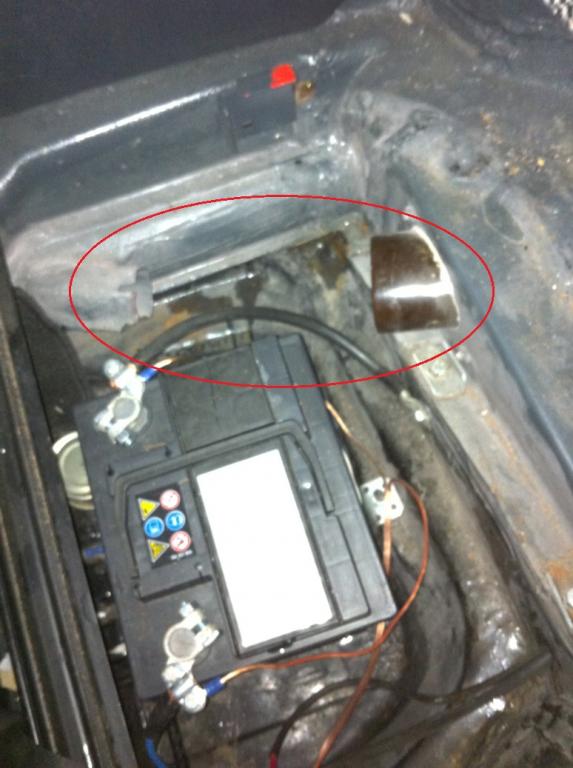

Moin zusammen,
meinem Käfer fehlen die Verbindungsrohre (Abzweige?) unter der Rücksitzbank, zwischen WT und Heizkanal. Habe mal ein Bild angehangen.
Wie heissen die Rohre richtigerweise? In diversen Onlineshops habe ich die Teile nirgends gefunden, gibts die noch neu? Gibt/Gab es verschiedene Varianten? Ich fahre einen 85er Mex...
Gehören noch weitere Teile dazu (Dichtungen o.ä.)?
Danke schonmal !! :text-thankyouyellow:
VG
Patrick
P.S: Auf dem Foto ist ein leichter Wassereinbruch zu erkennen, auf der anderen Seite ist es auch undicht. Jemand eine Idee, wo das Wasser herkommt?

Ich würde Heizluftverteiler dazu sagen. Ob es die irgendwo neu gibt möchte ich bezweifeln, habe die bisher nirgends gesehen. Es könnte sein das ich in meiner Kramkiste noch welche liegen habe. Müsste ich nachschauen. Die könnte ich dir für kleines Geld überlassen.
Das Wasser wird an der Chasisdichtung reinkommen, war bei mir auch so. Habe ich dann von außen mit Karosseriedichtmasse abgedichtet.
Mfg Micha

Wie war das nochmal mit dem Einbau der Verteiler ?
Das Bakelit muss dafür gelöst und herausgezogen werden, was aber bei ausgesetzter Karosse nicht geht.
Im Zweifel den Verteiler aufbördeln und zweiteilig montieren wäre dann die Alternative.
Andere Meinungen ?

Die Bakelitstücke lassen sich auch mit aufgesetzter Karosserie lösen uns etwas zurück ziehen.
Das Wasser kommt zu 90% durch die "Trichter", die VW rechts und links am Kofferraumboden nicht versiegelt eingearbeitet hat. Irgendwann rostet sich das Wasser seinen Weg frei. :(
