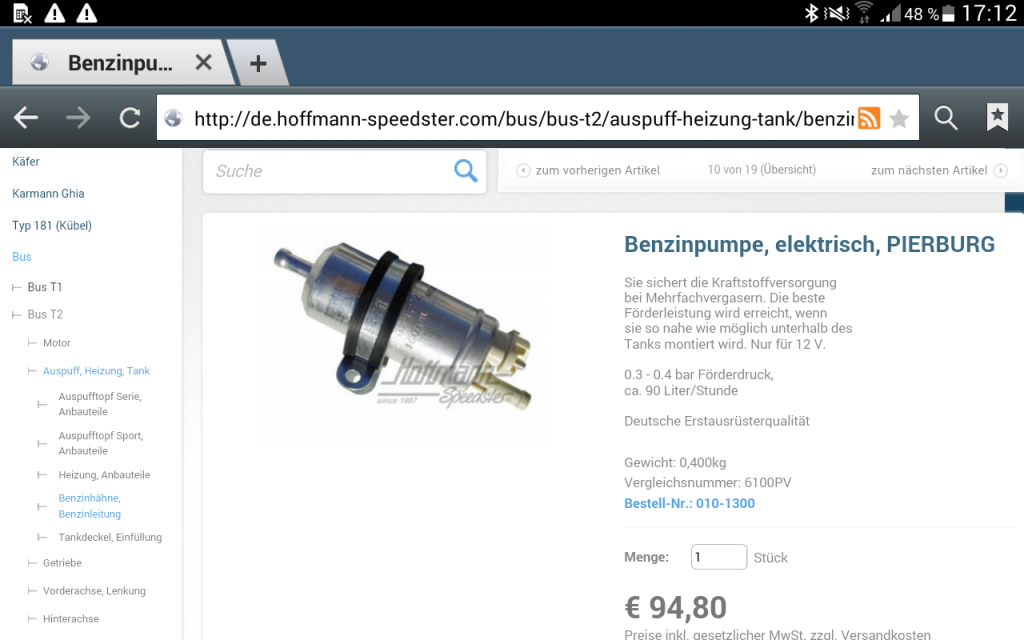

Servus,
ich habe diese in 2 Autos verbaut.
Problemlos seit mind 5 Jahre.
Mfg.Spechtl

aber bitte nur mit Sicherheitsrelai verbauen!!
Des Weiteren gibt es noch eine Pierburg, diese ist vom Druck geringfügig geringer, um die 0,27bar
aber egal welche zum Einsatz kommt, Schwimmerstand und Schwimmernadelventil muss immer kontrolliert werden!
Gruß M
Gruß M

Ist ein robustes und langlebiges Teil !!!
Hab sie auch seit etlichen Jahren in meinem Käfer.
Arbeitet zuverlässig und ohne Ausfälle.
Das Sicherheitsrelais nimmst du doch auch gleich. Oder ?

Aufpassen!triker66 hat geschrieben:Mahlzeit die E- Pumpe von Hoffman u.... ist zu teuer! Gibt es in der Bucht für etwas über 75,00 Euro?
Es gibt unterschiedliche Pierburg-Pumpen, was die Förderleistung und den Druck angeht. Die Pumpe gibt es auch im gleichen Gehäuse mit einem Förderdruck von 3bar für Einspritzmotoren. Damit läuft jeder Vergaser über, garantiert.
Außerdem scheint mittlerweile eine chinesische Kopie der Pumpe zu existieren, habe ich in den USA schon für irrsinnige 49$ gesehen, inklusive vorgeschaltetem Filter. Qualität???

Das ist die Nr. für die Pumpe die du brauchst. 7.21440.51.0

Danke Triker 66,die Nr.hat mich interessiert.
Wie viel Druck darf den die Pumpe Max. machen für Vergaser ?
Muß es ne Pierburg sein oder gibt's auch was annderes was taugt?

0.3 0.4 bar...
Wichtiger ist die Fördermenge pro Stunde, da sollten es schon 70-100l/h sein
