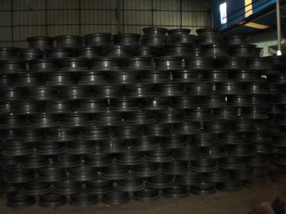

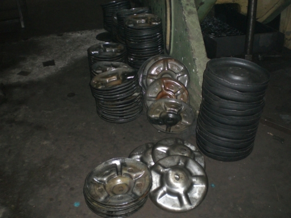

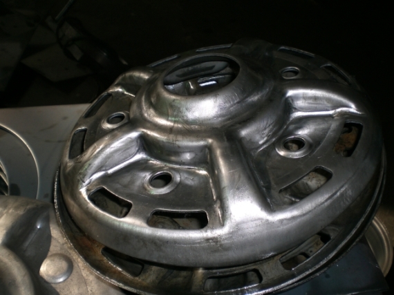

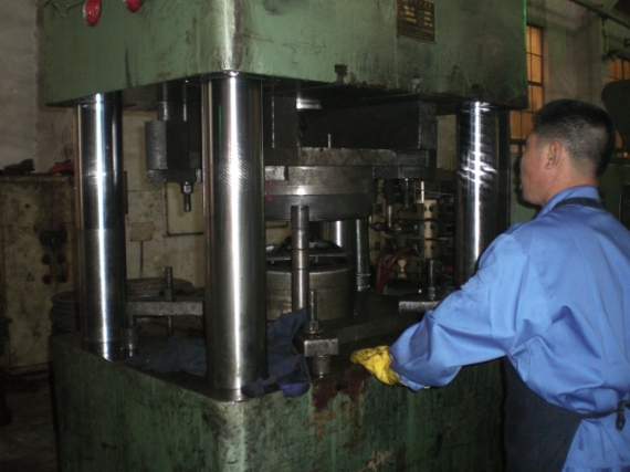

Hallo Wolfgang,
die Repros werden ja (glaub ich) in Taiwan hergestellt und die Presswerkzeuge sind inzwischen
auch schon in die Jahre gekommen. Deshalb ist natürlich der Satz: „Original ist halt Original“
sicher angebracht. Aber ich habe die Repros einige Zeit gefahren und die sind auch gut.
Hatte nur ein wenig Toleranz in einem Rad was sich aber mit Ausgleichsgewichten kompensieren.
Die Felgen prüfen und nötigenfalls durch tauschen beim Händler (ich würde die Dinger nur neu kaufen).
