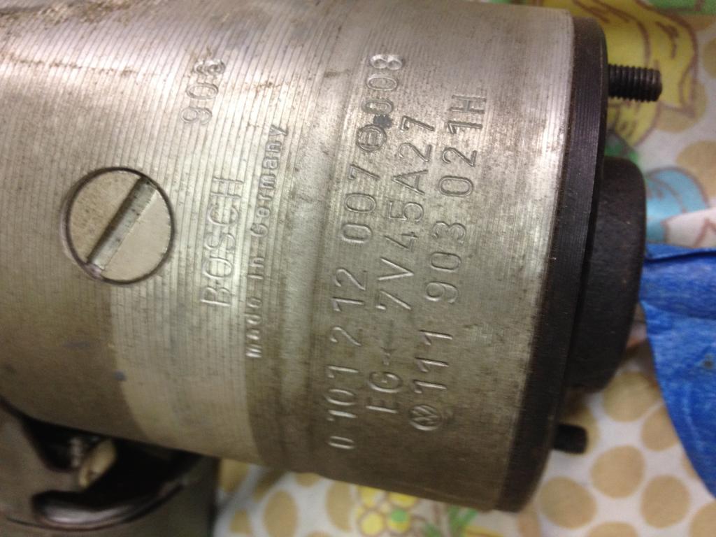

Heut schon mal die richtige 90mm Lichtmaschine aufgetrieben - 7v 45a :)

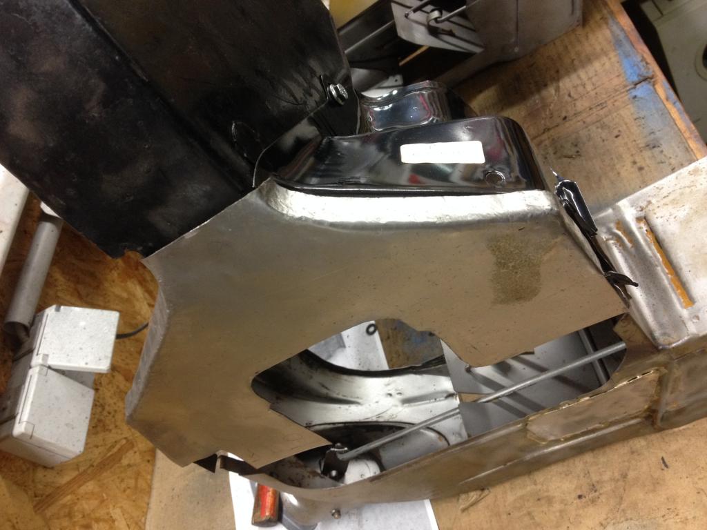

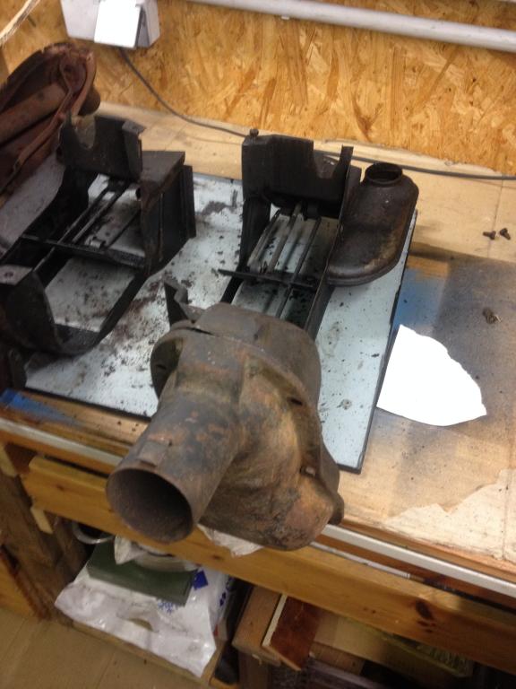

Heute mal mit der Heizung gebastelt. Ich habe zwar die original Porsche Heizung, jedoch passt weder Anschluss noch Winkel zum Käfer. Wie schon der Auspuff passt die Heizung vom 30PS perfekt zum 356er, also wird diese adaptiert:

Hallo Schickard,
den Wurmfortsatz an der Seite für die Vergaservorwärmung darf auch noch ab.Hast du deine Verblechung komplett?
Hans Müller-Daum

der ist schon ab, wird flächig zugeschweisst.
Bei der Verblechung fehlen mir einige Teile, die Seiten Abdeckung (5) und die Bleche (8) vom Kopf zur Karrosserie.
Wobei ich statt (5) auch 4+4a nehmen könnte, da habe ich 1 von 4 Blechen als Vorlage
Nummer 36 und 38 adaptiere ich vom 30PS

Hallo Schickard,
nach 5 muß man suchen, es sei denn man ist ein Blechvirtuose.Wenn du dazu Möglichkeiten hast kann ich dir meine zum kopieren ausleihen.Nach Nummer 8 oder ähnlichem habe ich gesucht da ich irgent etwas da hingeschraubt haben muß.Ich habe aber nichts gefunden.Ein Foto vom damals eingebauten Motor existiert leider auch nicht.Ich könnte mir vorstellen das die Abschnitte von Käferzylinderblechen die Lücke schließen könnten.
Hans

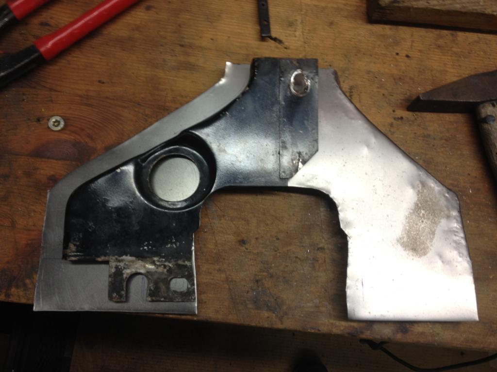

nein, das ist noch drin. Aber ich sehe gerade, das der Abstand eh viel kleiner ist als das original Porsche Blech, daher kommt nur Selbstbau in Frage:

ging weiter mit der Verblechung..
Diesen 'Wurmfortsatz' habe ich entfernt und durch kleine Bleche per Hartlöten verschlossen. Die Heizung ist auch schon komplett gestrahlt und funktionsfähig.

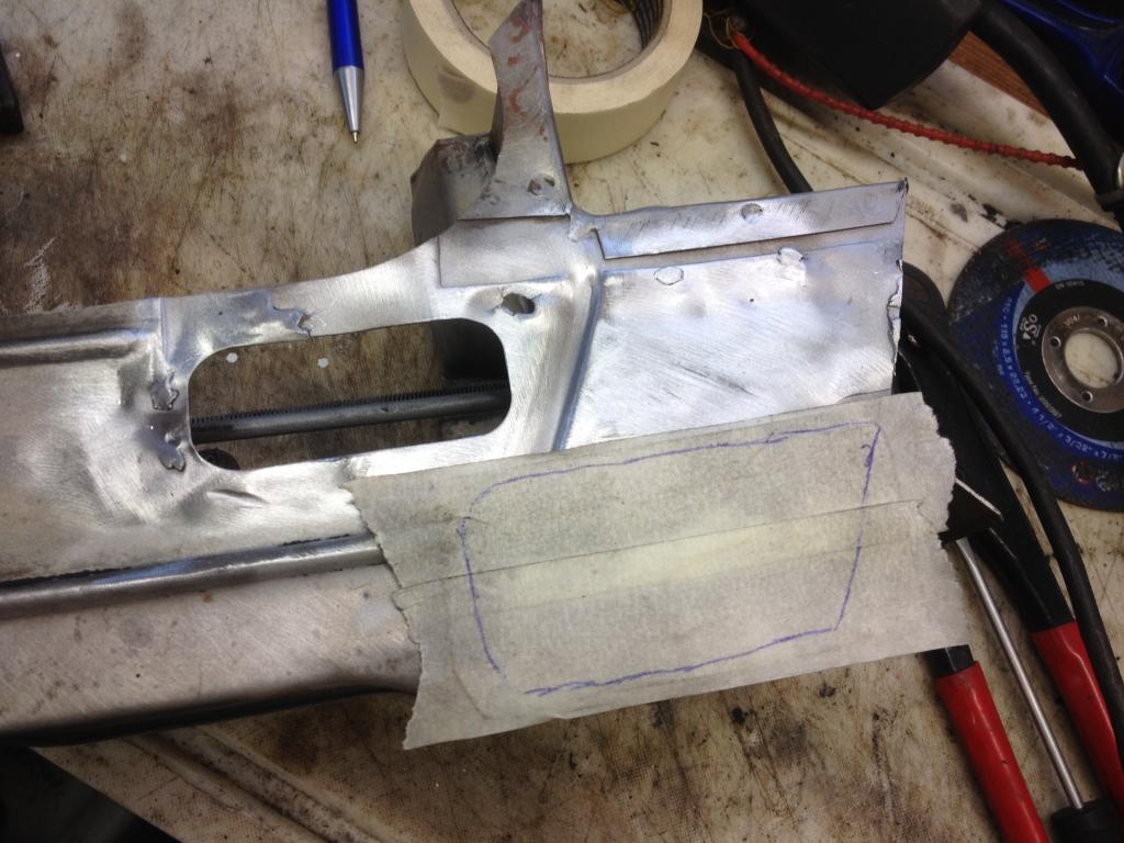

Die Seitenbleche (5) hab ich nicht zu kaufen bekommen, also mal versucht diese selber zu fertigen
Ich sag mal - geht so, für den Rest des Motors nicht gut genug :gelbe_karte: Wie es der Zufall so will, habe ich heute welche bei kleinanzeigen gefunden, wie immer Porsche Aufschlag, aber dafür halt perfekt...

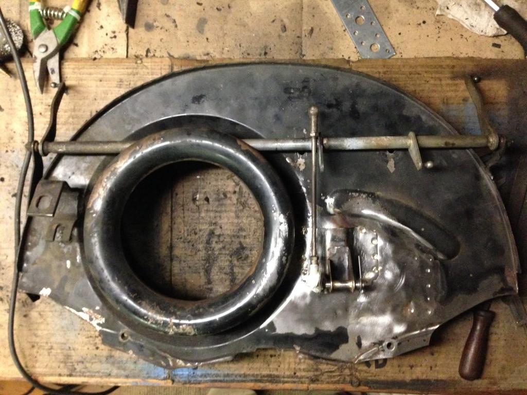

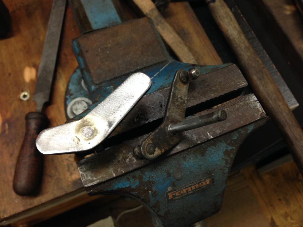

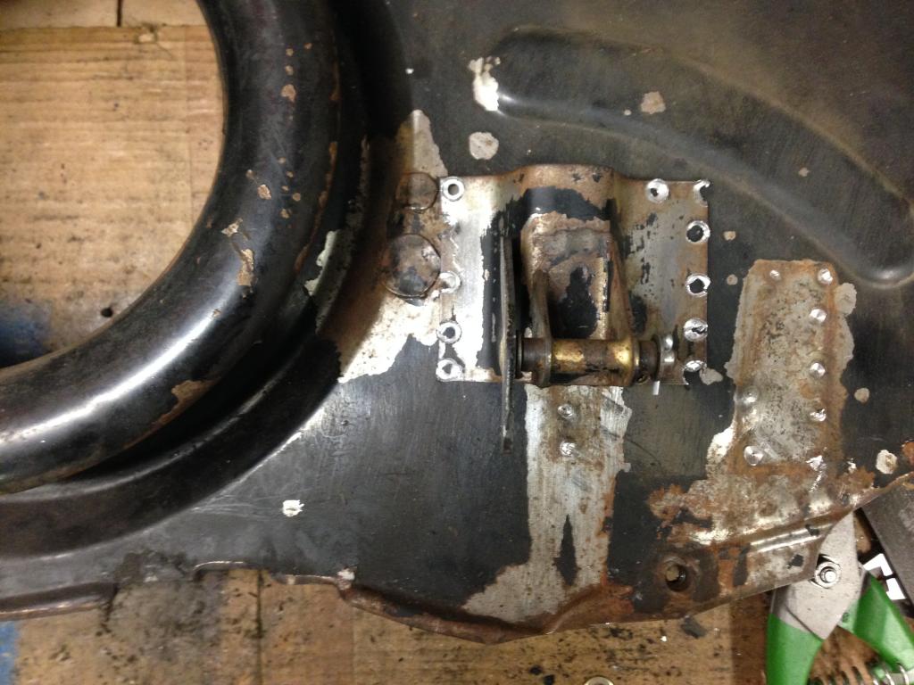

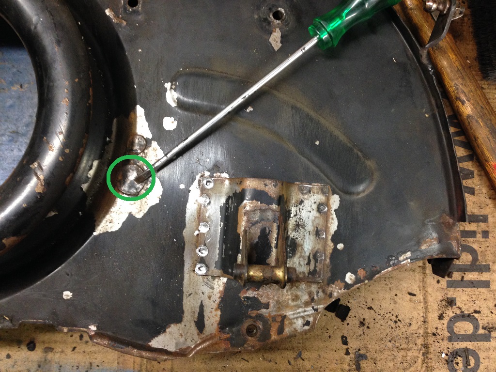

ein großes Thema war ja die Führung des Gaszuges. Das ist nun gelöst, ein paar Bilder:
Original Gaszug Führung
Der Kasten war auch für Einfachvergaser gestanzt, gleiche Position wie beim Käfer
Neuen Hebel spiegelverkehrt angefertigt um näher an die Position zu kommen
Träger entfernt
Träger entfernt
An neuer Position parallel zum Gasgestänge angelötet
Neuen Umlenkhebel gefertigt
Aufgebogen, Stange rein, angelötet
Endergebnis:
Hebelmechanik ist identisch zu vorher, der Käfer Gaszug bewegt sich in einem Höhenspiel von max 2cm. Angeschlossen wird das Gaszug per Kugelkopf von JKM (Danke für den Tipp)
