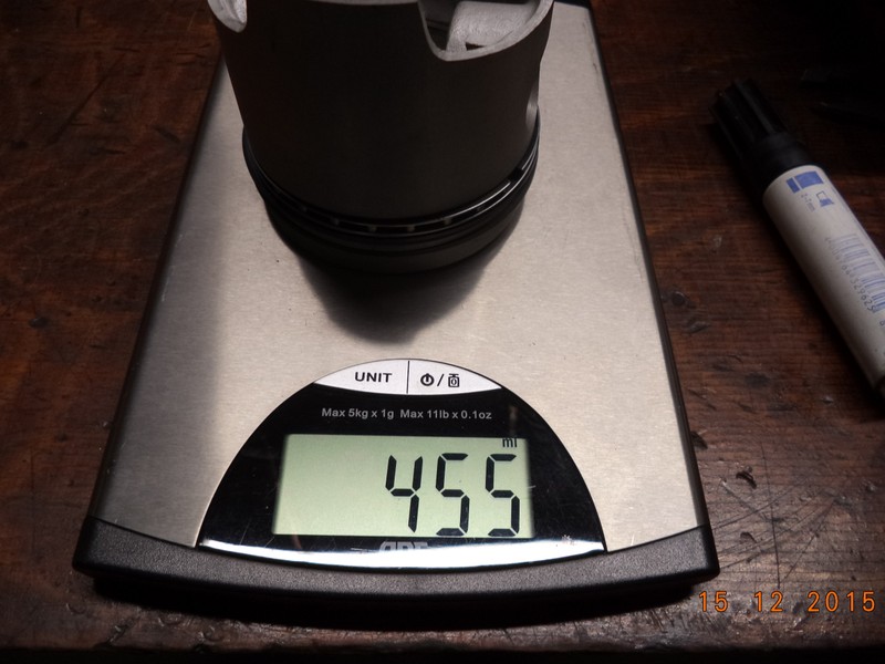

Die Waage spricht von ein paar Differenzen:
Der "kräftigste" im Ring. Mr. Sumo

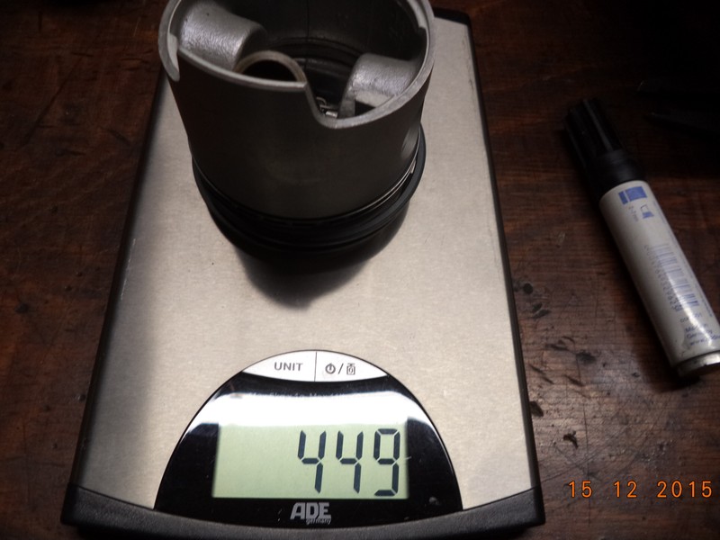

Schon besser, aber da geht noch etwas!

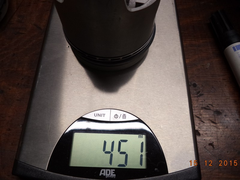

Auch hier ist noch Spielraum vorhanden:
Jaaaaa, geht doch :handgestures-thumbupright:
