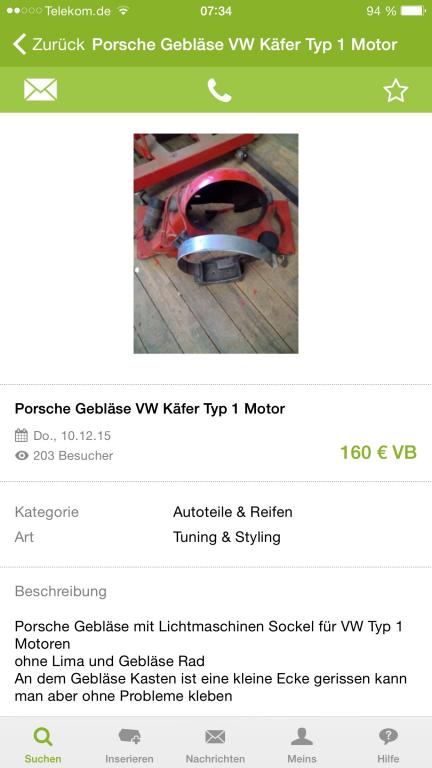

Re: Porschekühlung, Sinn und /oder Unsinn
Ebay Kleinanzeigen!
Fleischi
Fleischi
- image.jpg (38.61 KiB) 7495 mal betrachtet
