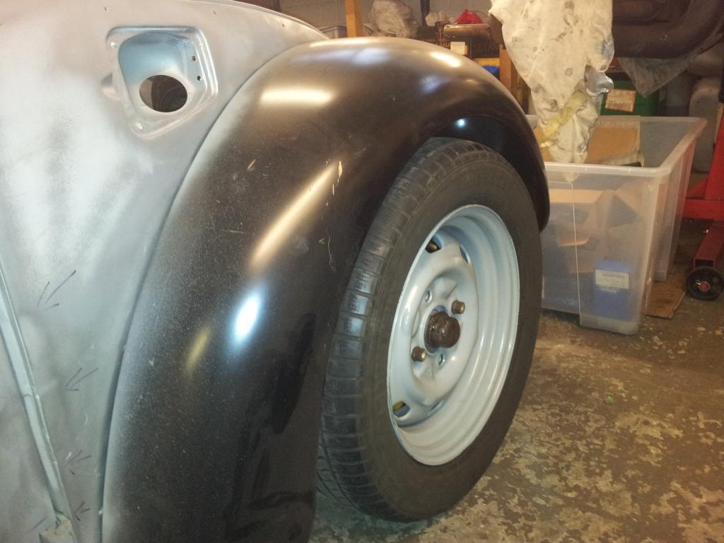

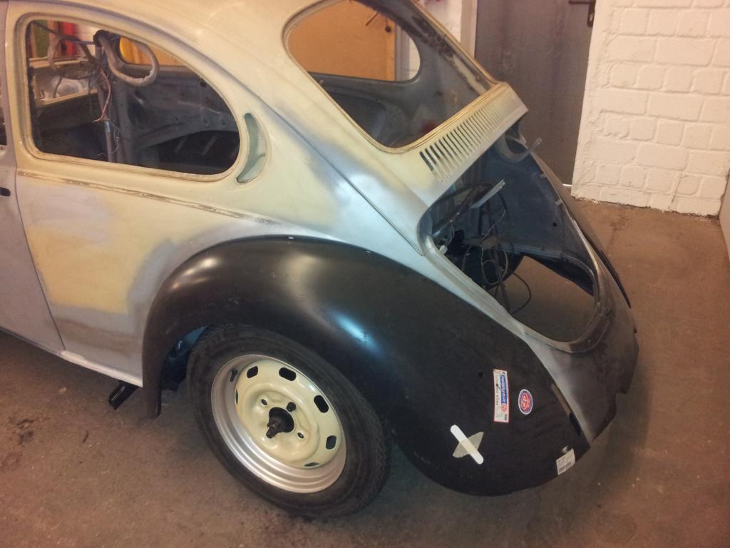

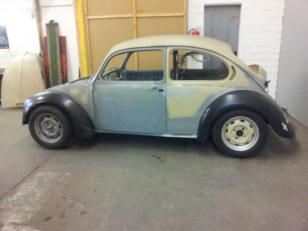

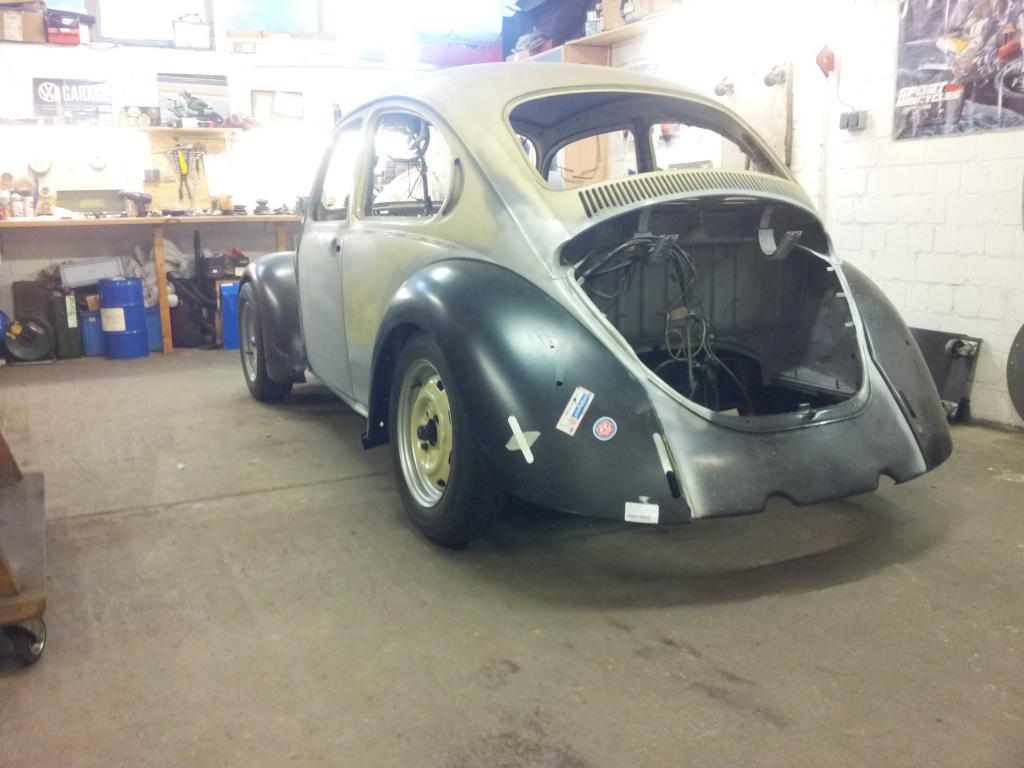

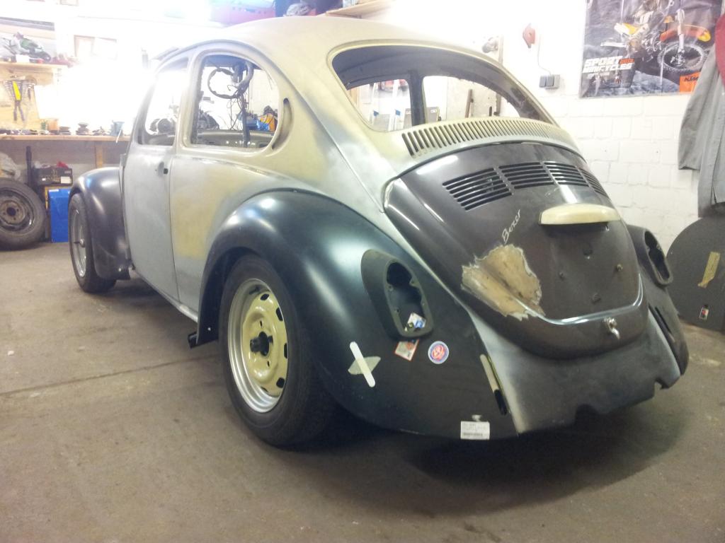

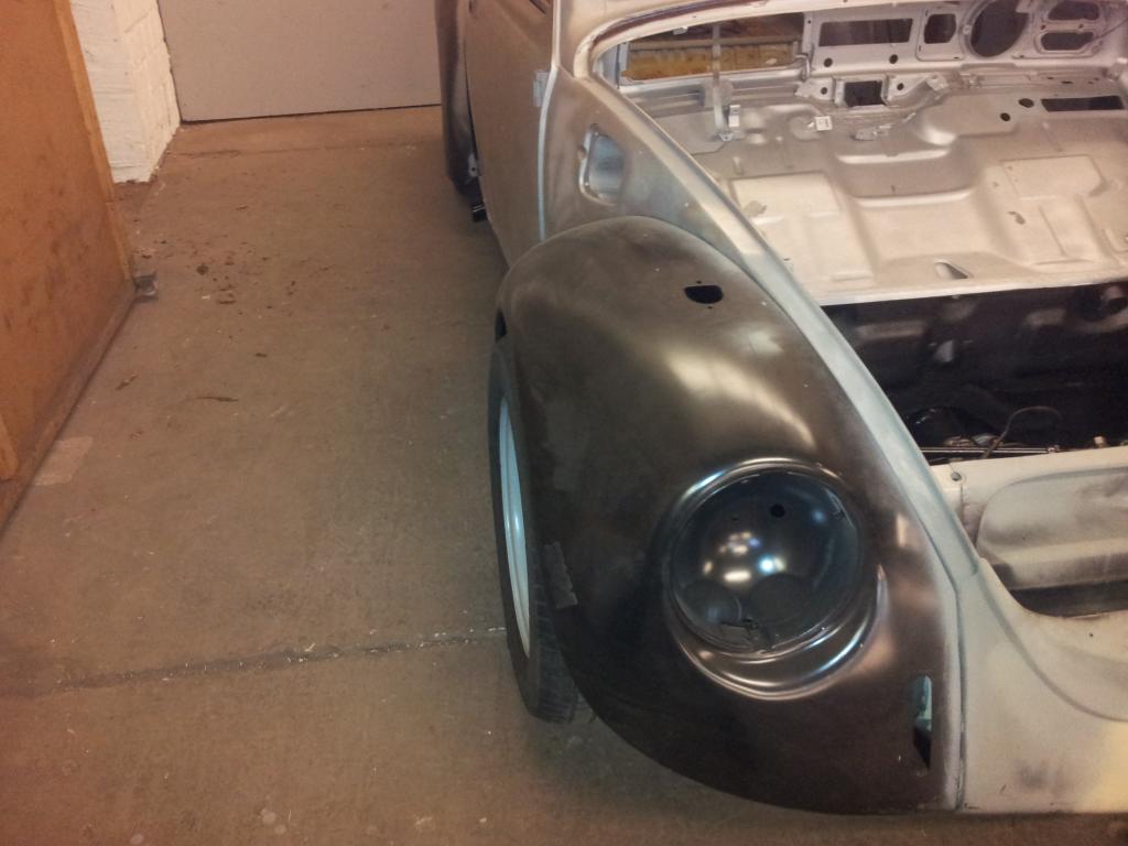

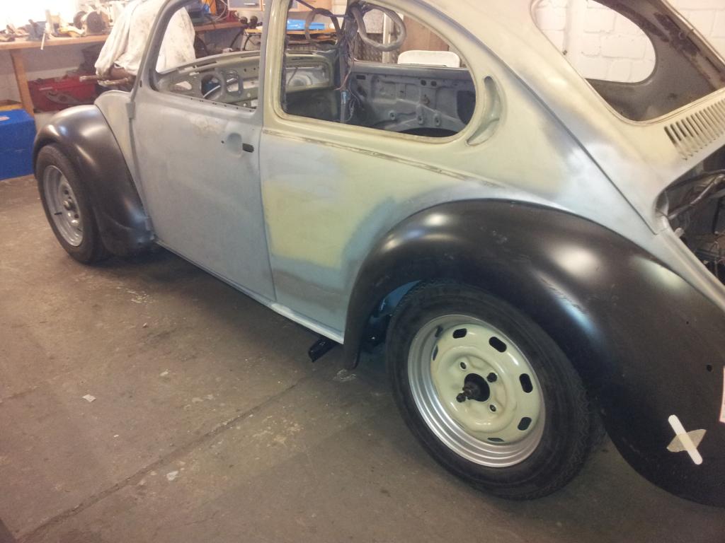

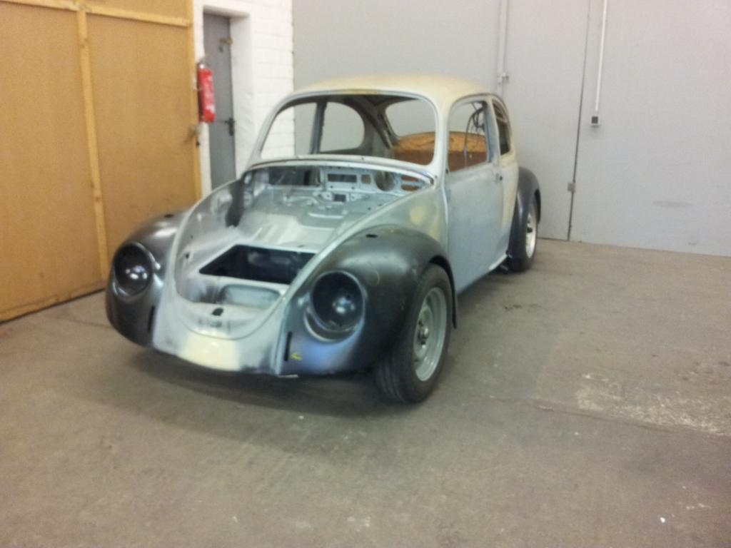

Hatte heute mal bock drauf eine kleine Hochzeit am Käfer durchzuführen.
Wollte mal sehen wie er tiefer aussieht. Hinten ist er noch ein wenig zu tief.Ist ja noch kein Motor,Batterie u.s.w drin.
Räder- Reifen passen anscheinend. Komisch nur das die 195er weiter nach innen stehen als die 185er ?
Werde nächstes Wochenende mal die die vordern Räder von rechts nach links wechsel.
Finde aber sieht schon geil aus. :music-rockout:
Und zum geniesen mal ein paar Bilder.
Gruss :1200cc:

youngtimerfan hat geschrieben:Man nennt es Einpresstiefe ;)
Die ET sind bei den Felgen gleich. Ich spreche nur von vorne, den da habe ich einmal auf Felge 5,5X15 ET 25 einen 195/60 und einen 185/65 draufmontiert.
Nun will ich vergleichen was besser passt.

Also bei et25 sollten die Felgen eigentlich hinten fast bündig mit Kotflügel abschließen (so ist das bei mir zumindest)

Für mich sieht das auf den Bildern nicht nach gleicher ET aus, kann aber auch täuschen. Einfach mal nachmessen, egal was drauf steht! ... Blech ist geduldig.

youngtimerfan hat geschrieben:Also bei et25 sollten die Felgen eigentlich hinten fast bündig mit Kotflügel abschließen (so ist das bei mir zumindest)
Ja, hinten sind noch die Originalen 4,5x15 drauf zum rollen. Da ich hinten kein Problem sehen würde mit den 5,5x15, habe ich sie erst mal vorn verbaut.
Weil da ja die meisten Probleme mit schleifen u.s.w. auftretten. Wenn ich vorn weis, welche Reifengröße ich fahren werde, mache ich das Rad dann auch mal nach hinten.
Dann sehe ich wie es da dann ausseht. Das Ganze ist ja dafür gedacht, das alles passt und ich nicht nach dem Lacken da stehe. :angry-cussingblack:

Vorne 175er wären auch legal möglich auf 5.5er, 175 70
hinten dann 195 60 und alles ist gut :)

wie schon geschrieben:
1. nochmal ET kontrolliern/nachmessen, ob gleich
2. Kotflügel+Karosserieblech hat Toleranzen
3. Sturz auf beiden Seiten gleich eingestellt?
4. Reifenprofil/hersteller/modell bei 185 und 195 derselbe? ... ich hattte schonmal 145er Continental Smartreifen, die hatten fast dieselbe Breite wie 165 Käferserienreifen(Hersteller?)
Reifen können bei versch. Herstellern, trotz selber Nenngröße unterschiedlich ausfallen...
