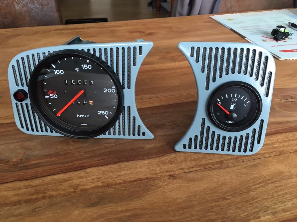

So.. heute werde ich vermutlich Zeit haben die neuen Instrumente zu verbauen und ich stehe immernoch vor dem Problem, dass
ich nicht 100% sicher bin wegen den Anschlüssen incl. Konstanter
Die VDO Anzeige hat 3 PINS:
- Plus
- Minus
- G
Nun die Frage...wie ich was anschliesse...
Meine "Logik" sagt mir: Minus ist Masse, Plus wären die 5V vom Konstanter; Zündung direkt geht auch auf
den Konstanter und G wäre die "Masse" vom Tankgeber.
Ist dies korrekt oder habe ich einen Denkfehler... Denn Plus ist ja normalerweise 12V etc...Und nein, es lag
keine Anleitung etc dabei ;) Und ja, ich habe schon wild gesucht im Netz, aber leider erfolglos...

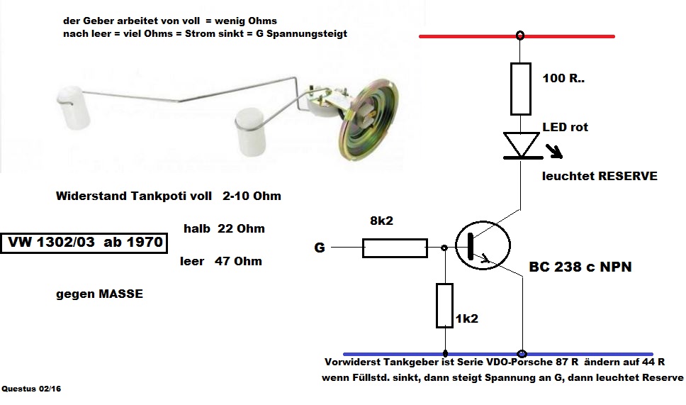

PORSCHE Instrumente im Käfer.... hier zur Tankanzeige again
Wer das vorher gelesen hatte, hat nun das Wissen, dass man das an den Geber VW anpassen kann ! :handgestures-fingerscrossed:
aber ein Problem habe ich jetzt erst lösen können:
Porsche Instrumente.... Tankanzeige - haben in der Regel ein rotes Warnlämpchen !! = RESERVE läuft
VW Geber können das aber nicht, der Kontakt fehlt :angry-fire:
eine Schaltung mit 1 NPN Transistor und 2 Widerständen erfüllt das jetzt bei mir auf roter LED
- gewonnen aus dem analogen Stellsignal des VW-Gebers direkt am Porsche Instrument (kein Eingriff) -
Ich will niemanden vollsülzen, den das eh nicht interessiert, wer das wissen will ....PN
:character-oldtimer:
hol di fuchtig
QUESTUS
Questus
Beiträge: 641
Re: Anschlussplan VDO Tankanzeige - bin mir nicht sicher
Beitrag von Questus »
Plan und die Eckdaten für
Tankanzeige LED in PORSCHE Instrumenten im Käfer 1302/1303 mit dem VW Geber ohne Reserve Kontakt :handgestures-fingerscrossed:
das ist er - der Plan zum Umbau 1302 /1303  Reserve Lampe in allen PORSCHE Instrumenten ....ohne Kontaktgeber
