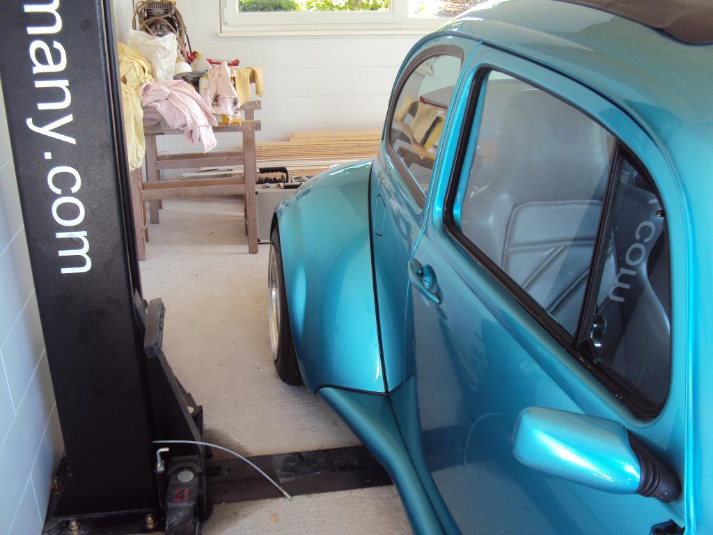

beide Käfer Karl und der Neue sind schon 10 x hoch und runter
die Daten alle drauf
ich berichte wertfrei (bemühe mich!)
diese Bühne im Sommer eingebaut, hydraulisch Füllung 12 l - 2 Stempel - mechanische Sicherung gegen Druckverlust -
perfekt ! Funktioniert einwandfrei, Lieferung in einem Transporteisengestell
sicher darin gelagert, Lieferung dauerte 6 Wochen, support einwandfrei,
Hydraulikverteiler war defekt geliefert, Umtausch kein Problem. Hergestellt beim Chinamann
CE Norm erfüllt auch EN und DIN, aber der E.-Antreib Pumpe ist nach Chinamann Norm ... TÜV Süd GS würde weglaufen
Kosten 1.190,00 € frachtfrei all included auch MwSt
Änderung an der Steuerung-Motor: es flog der Si.automat 16 A B Charakteristik immer raus beim Loslassen
des Hubvorganges, war erklärlich mit 2 Heißleitern gelöst
besonders gefällt: Frau hat Z4 mit M Fahrwerk - ächt tief, die beiden Verstellteller gehen um 5 mm drunter !
ich musste die Raddrehsensoren wechseln, ganz bequem mit einem Hazet Schlagschrauber, sitzen auf nem Stuhl
nichts mehr im Kreuz nach einer Schraubernacht
ach eines noch, wie hoch? Wenn ich mit 183 cm unter dem Käferboden aufrecht stehen kann.... dann ist das ok !
ich will hier keine Werbung machen, wer interessiert ist - schreibt eine PM - Name deswegen nicht im Bild
