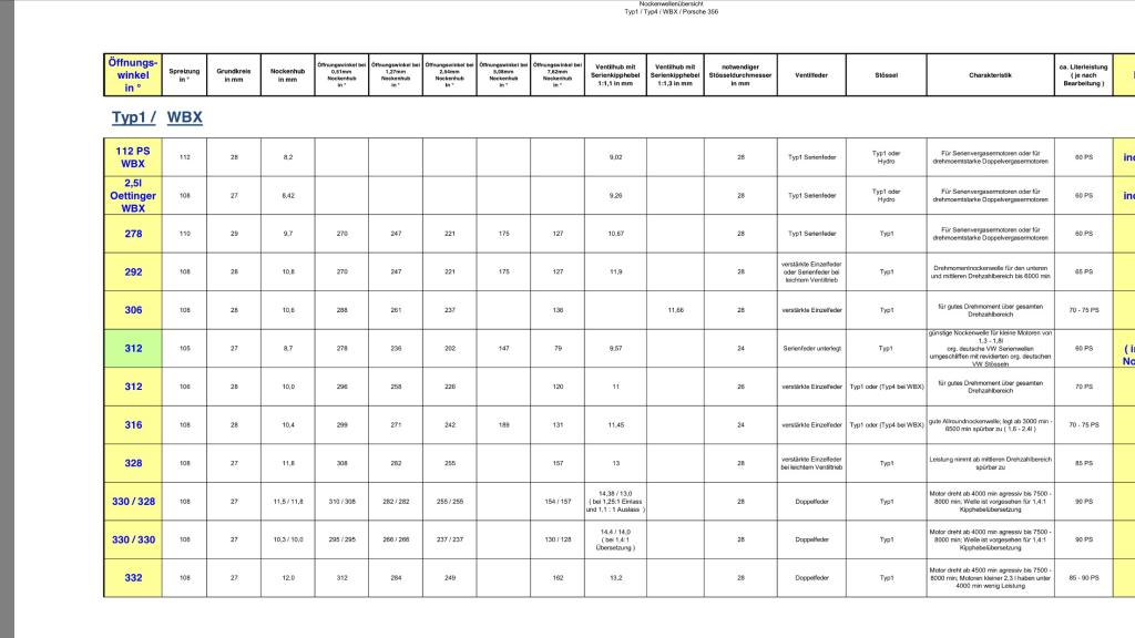

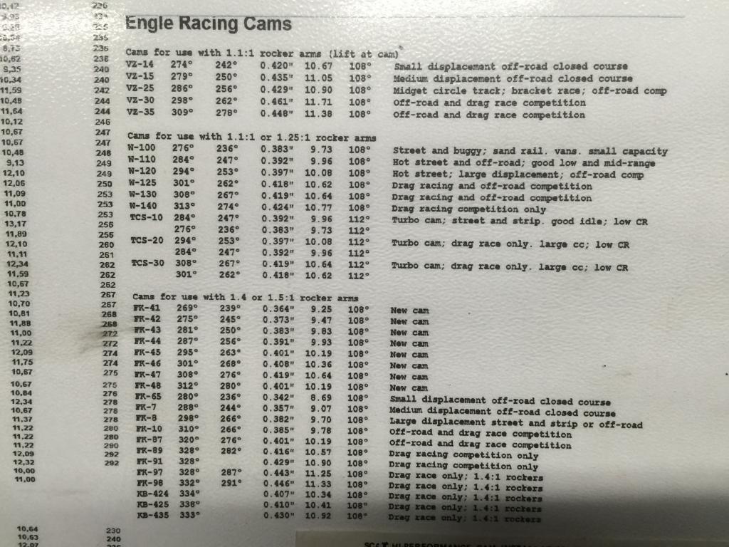

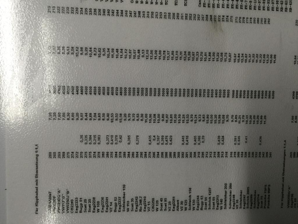

Hier mal ein paar Daten der verschiedenen Hersteller!
Fleischi

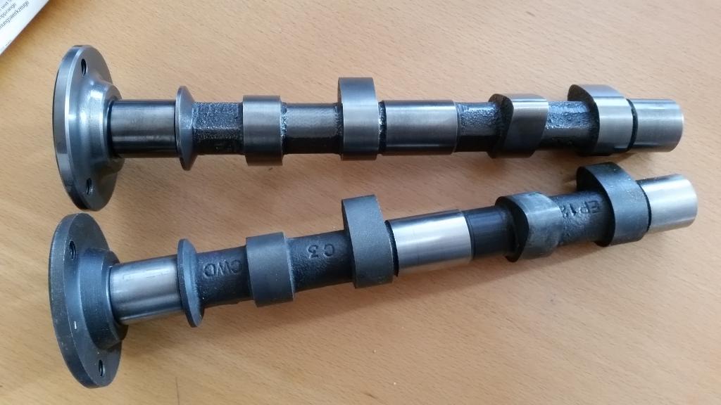

hier ist mal ein Vergleich von der 278er Nowak und der W110. den Qualitätsunterschied erkennt man sofort aber ich meine die eine ist 1/3 günstiger und funktioniert
- 20150318_103140.jpg (65.12 KiB) 10589 mal betrachtet
Re: Welche Nockenwelle im 1600er
...sorry...2/3 günstiger!
- Beiträge: 9123
Die obere ist Nowak, nehme ich an. Richtig?
