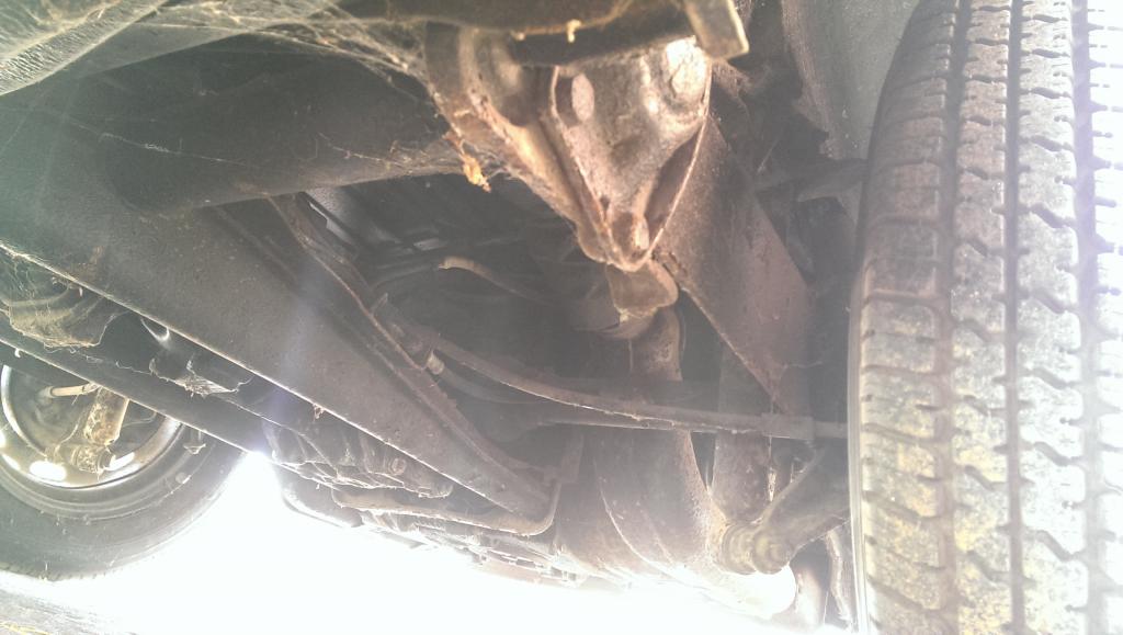

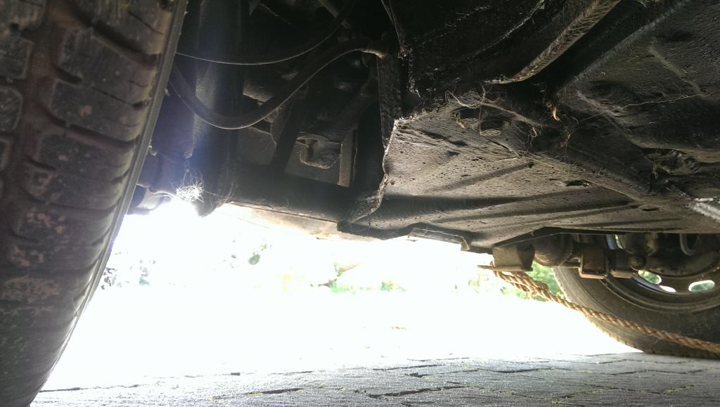

Ich habe solche Unterstellfüße da un bin nun noch am überlegen wo ich den Käfer anhebe und die Böcke unterstelle. An den originalen Wagenheberaufnahmen will ich eigentlich nichts hoch heben. Habe auch einen hydraulischen Wagenheber.
VW Käfer Aufbocken
- Grundmann
- Beiträge: 58
- Registriert: Fr 20. Feb 2015, 17:51
- Käfer: 1300er Bj. 1972 44PS
- Wohnort: Dresden
VW Käfer Aufbocken
- Und vorn die gleiche Frage, wo am besten den Wagenheber ansetzten und wo die Unterstellböcke drunter?
- IMAG0393.jpg (73.94 KiB) 10740 mal betrachtet
- Wo hinten unterstellen? Geht das an dem langen runden Rohr oder wo würdet ihr es machen?
- IMAG0392.jpg (67.92 KiB) 10740 mal betrachtet

Hallo !
Du kannst den Wagenheber vorne an den beiden Schrauben unterstellen .
Und die Böcke dann an das untere Rohr der Vorderachse .
Hinten an dem unteren Teil des Federschwertes .
Die Böcke dann an das Drehstabrohr !
Gruß,Ralf

Wäre vielleicht jemand so nett und würde die Stellen an den Bildern markieren?
Und müssen unbedingt Holzblöcke dabei sein? Ich wollte jeweils vorne und hinten ein Rad abmachen und etwas ausmessen. Reicht es da nicht wenn der Rangierheber in der Zeit den Käfer in Position hält?
Re: VW Käfer Aufbocken
bitte sehr! +++ 59drifter
- IMAG0392.jpg (99.48 KiB) 10311 mal betrachtet
- IMAG0393.jpg (103.04 KiB) 10311 mal betrachtet
Super. Tausend Dank. So verstehe ich es auch

bei den 2 Schrauben am Rahmenkopf zb. (Holz nicht vergessen)HerbieK hat geschrieben:Super. Tausend Dank. So verstehe ich es auch)
mitten am Rahmenkopf ist es meistens nicht so toll weil sich der gerne mal etwas verdrückt. Die 2x2 Schrauben zwischen Rahmenkopf und Bodenplatten sind auch gut. Holz/Gummi unterlegen nicht vergessen, Metall auf Metall kann rutschen

Du kannst ihn mit dem Rangierwagenheber vorne aber auch direkt unter Vorderachse anheben.
So bocke ich ihn vorne immer auf.
Ich bin auch kein freund vom einseitigen anheben.
Mittig unter dem Achskörper anheben, Unterstellböcke dann unter die Vorderachse oder den Schrauben.
Hinten mittig unter der Rahmengabel (nicht Getriebetraverse !!), Balken als Unterlage und gleichmäßiger Gewichtsverteilung auf den Wagenheber legen.
Die Unterstellböcke unter dem Achsrohr links und rechts platzieren, möglichst nahe am Rahmen.
Bei meinem Mex ist das recht einfach, aber bei meinem 03 hantiere ich mit drei Wagenhebern.
Zwei Scherenwagenheber um den Käfer etwas anzuheben um dann den Rangierwagenheber drunterschieben zu können.
