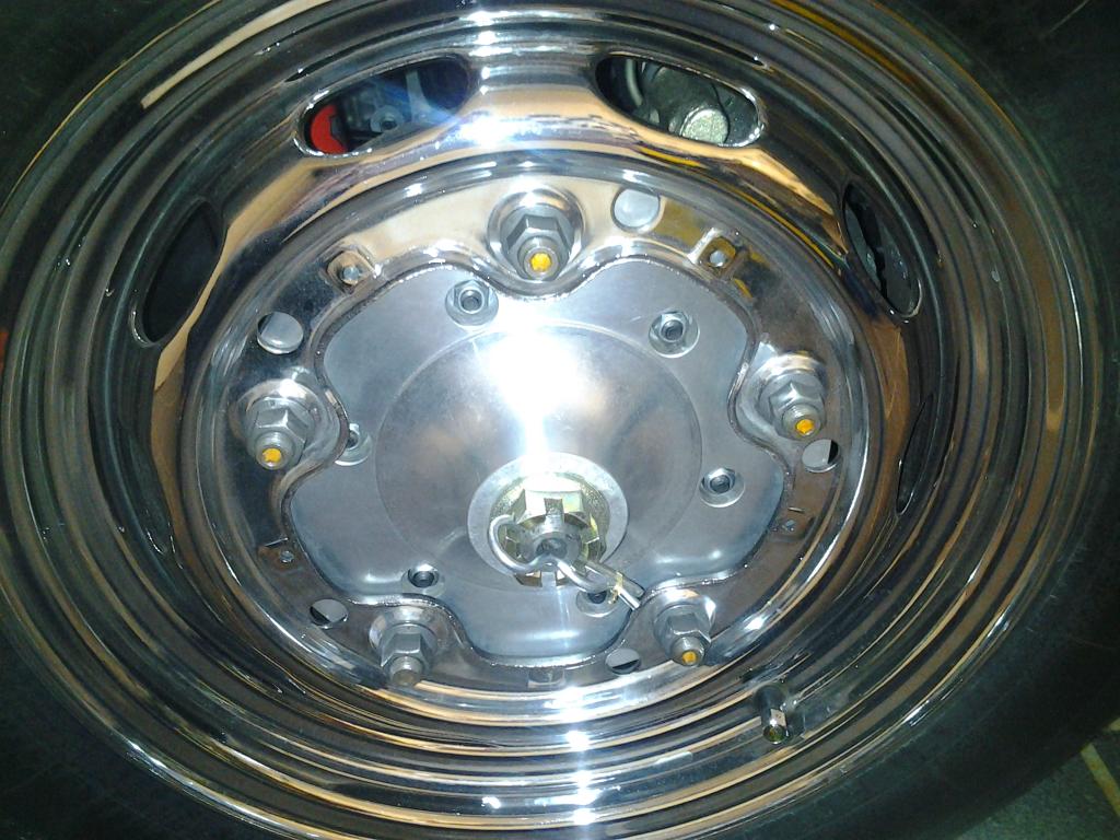

Bei mir war "original" die schmale Achse mit einer Empi 4*130 Scheibenbremse und 5 1/2 et 26 Felgen verbaut.
Die Reifen waren damals 195 er.Habe dann Umgebaut wie auf dem Bild zusehen. Wenn du nartürlich auf die Tiefbett-Optik stehst wirst du wohl die schmale Achse verbauen müssen.
Ich wollte es originalgetreuer. Wenn man das von einem Plastikauto sagen darf.
Gruss Mike
Käfer-speedster
Beiträge: 394
Registriert: Do 5. Aug 2010, 16:21
Re: Umbau einer Pendelachse
Beitrag von Käfer-speedster »
Hallo Mike,
Es ist nur eine "Glaubensfrage". Beide Felgen stehen außen an der Karosse und die Reifen auf der gleichen Stelle. Bei Dir geht die Verbreiterung nach innen, bei mir dann optisch nach aussen. Mal sehen, was ich letztlich mache.
Ich habe bei Deinen Felgen gesehen, daß man die inneren Schrauben sieht. Es gibt dünne Deckel, die genau auf die Trommeln passen und somit diese Schrauben verdecken. Sähe etwas "normaler" aus. Konntest Du nicht die serienmäßigen Trommeln 5x205 nehmen?

bei 220Ps auf dem Hinterreifen sind mir die Trommeln hinten zu wenig.
