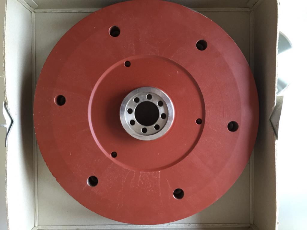

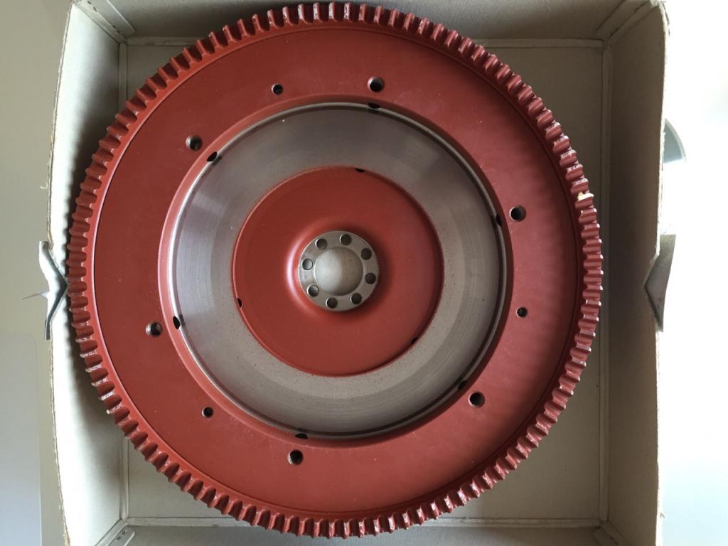

so, Schwungscheibe "gefunden" jedoch passt der Anlasserkranz nicht so ganz
also, falls jemand ein defektes Schwungrad noch zu Hause rumliegen haben sollte, ich wüsste, wer eins braucht

Schwungscheibe hab ich bestimmt. Du brauchst porsche oder vw?

Re: die ersten Zutaten sind angerichtet, "30" PS +++ :D
Hallo Matthias,
du schreibst:
Ich lasse immer den Anlasserkranz von einem 6 Volt 34PS Schwungrad hierfür abdrehen.
Bei der zu erwartenden Leistung macht es gleich Sinn auf 200mm Kupplung zu ändern.
Die Riefe am Ende der 180mm Reibfläche scheint etwas tief zu sein so wie bei meiner letzten Schwungscheibe.
Ob man die einfach überdrehen kann habe ich noch nicht gemessen.
