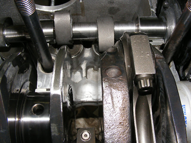

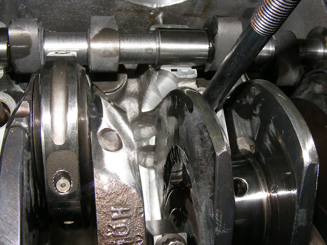

danke danke !!!!! auch 90 mm hält ohne streß
ein paar bilder aus der nähe
da kannst du gut die scheißnaht sehen
da siehste da wo das pleul ist die scheißnaht, wo das pleulauge ist
wenn du welle gut geglüht wird, so das die gefüge sich nach dem schweißen wieder beruhigen ... also entspannen .... ist das schweißen sogar besser , da wird es nie reißen, weil das gefüge an und um die scheißnaht feiner ist !!!!!
hoffe geholfen zu haben

satansbraten hat geschrieben: wenn du welle gut geglüht wird, so das die gefüge sich nach dem schweißen wieder beruhigen ... also entspannen .... ist das schweißen sogar besser , da wird es nie reißen, weil das gefüge an und um die scheißnaht feiner ist !!!!!
Das kann ich so leider nicht durchgehen lassen ;) Durch das schweißen entstehen im Gefüge Eigenspannungen. Beim "anlassen" können diese durch wandern von Versetzungen abgebaut werden. Wenn die Welle "normalgeglüht" wird, dann wird das Gefüge feiner. Aber an und in der Schweißnaht nicht feiner als im Rest.
Wenn du genaueres weisst, was DPR nach dem schweißen zur Wärmebandlung macht, dann würde mich das sehr interessieren.

Nick hat geschrieben:
hast recht :-) :text-bravo:
ich gehe daher davon aus, dass die welle nach dem schweißen geglüht wurde .... das ist ja sowieso alternativlos <- unwort des jahres :like:

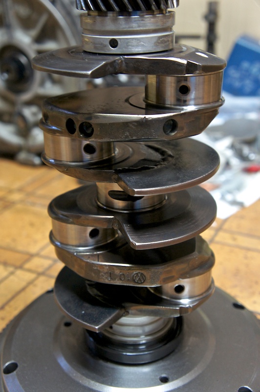

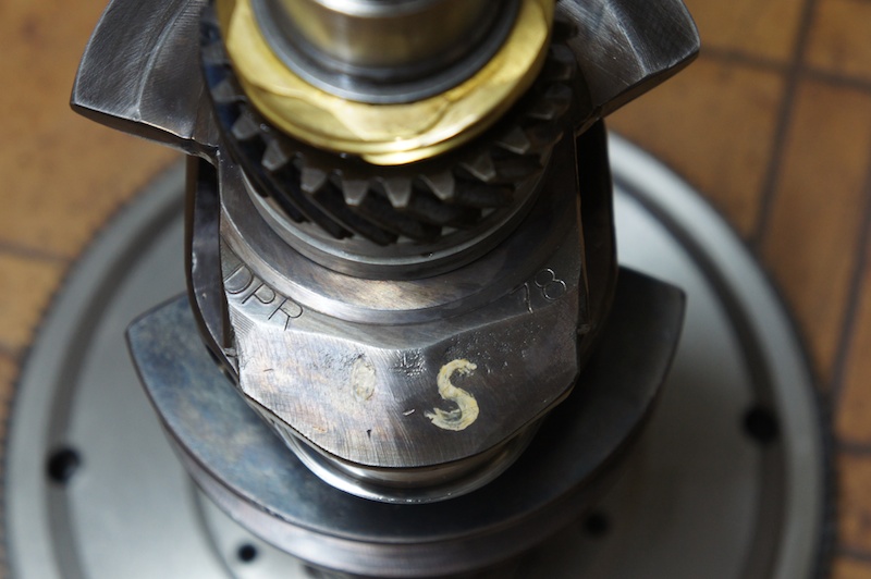

Weils so schön ist und die Welle grad so im Keller steht hier noch mal zwei Bilderchen von der 78er

Genauer gesagt wird die Welle Spannungsarmgeglüht.
Würde man die Welle nicht Glühen würden die unterschiedlichen Temperaturen, die beim Schweißen in die Welle gebracht werden später zu rissen führen unter Belastung .
Hier die Quelle meines Wissens :D :D
