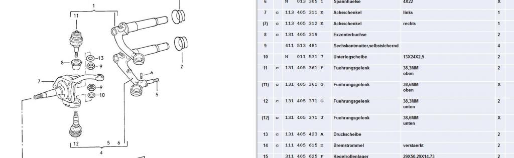

hab mir mal von VW Classic Parts ein Angebot machen lassen. Dabei kam dann heraus das es zwei verschiedene Größen der Traggelenke gab. Hier wird bei dem Durchmesser der Verzahnung unterschieden, siehe pdf Pos. 11 und 12. Die 3/10 machen sich bei Einpressen bestimmt bemerkbar. Aber woher zum Geier soll man wissen welche man nun benötigt ? Oder hat vielleicht jemand eine plausible Erklärung...... :confusion-scratchheadyellow:
